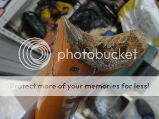

Mi trovo a dover riparare questo treppiede di un attaccapanni di legno.
Considerando che ci sono moltissimi bracci, alla fine questo piedistallo deve reggere un peso esagerato.
Le conseguenze si vedono bene dalle foto.
Già ci sono stati dei precedenti interventi di recupero, che però non hanno ne potevano reggere. In pratica tutto
lo sforzo viene retto da quelle tre spine che si vedono.

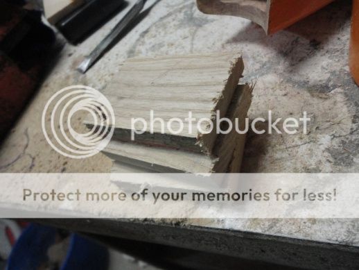

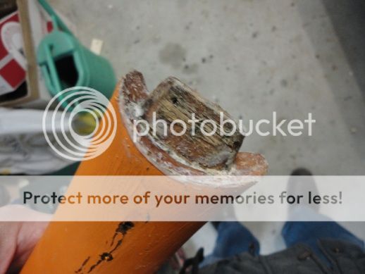

I lavori hanno avuto inizio e ho deciso di adottare il sistema del biscotto proposto da mario...
Ho provato inizialmente a rimettere le spine, ma non c'è stato verso di fare i fori diritti e centrati,
per cui alla fine il pezzo non combaciava nella raggiatura. Avrei dovuto allargare troppo i fori e,
a quel punto, la spina avrebbe perso la sua ragion d'essere. Invece così ho più margine laterale...
difatti, per far combaciare le raggiature basta levare del materiale da una parte e siamo a posto.
Il frassino l'ho già trovato e per le cave prima ho forato al trapano e poi ho scavato con il dremel.
Purtroppo, la superficie interna non viene tanto piana/liscia... ma credo che, alla fine, ciò possa
anche essere un vantaggio ai fini della presa della colla. Ah, per questa ho preso una colla poliuretanica
per incollaggi strutturali che a dire del negoziante è la meglio in assoluto per quello che devo fare io.

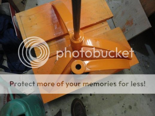

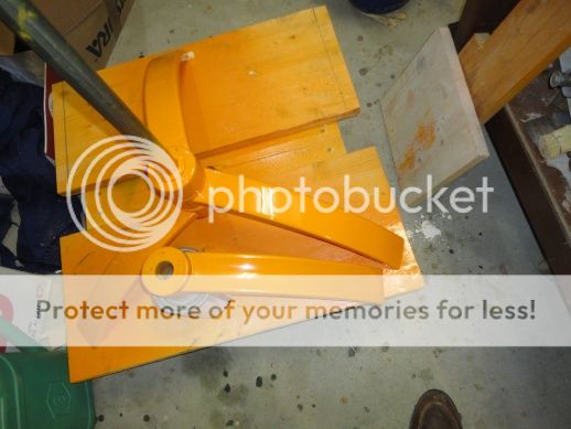

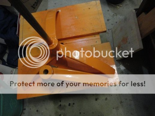

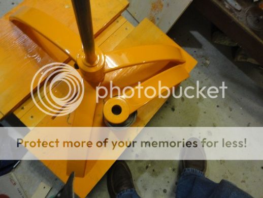

Siamo alla verniciatura.
Oggi ho perso tutto il tempo per riuscire a fare la vernice uguale identica al resto dell'attaccapanni.
In negozio sembrava uguale, ma arrivato a casa il colore era molto più rosso e non so perché;
comunque, ci ho aggiunto del giallo e mi sembrava di averlo indovinato, per cui ho proceduto alla verniciatura...
che ho fatto in un altra stanza dove, però, c'era una luce diversa. Morale della favola: la verniciatura era
perfetta, ma, appena ci ho messo accanto un pezzo con la vernice originale, ho visto che quest'ultimo
era molto più rosso. Allora mi son detto che andava bene come me l'avevano fatta in negozio...
però, ho portato il treppiede nella stanza di prima e il colore era giusto.
Mi sa che la percezione del
colore dipende tutta dalla quantità e tipo di luce con cui si guarda: se la luce è maggiore, risalta
più la componente gialla dell'arancione, se invece è inferiore risalta la componente rossa.
Difatti, in negozio i neon erano parecchio alti e i pezzo campione sembrava molto più
rosso di quando in garage li avevo direttamente sopra il capo.
Comunque, domani faccio la prova al sole e guardo che succede. Io sarei per scommettere che risalta di più il giallo e,
perciò, dovrebbe andar bene. Intanto ecco alcune foto:
tasselli in frassino:

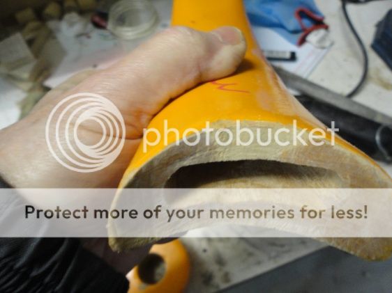

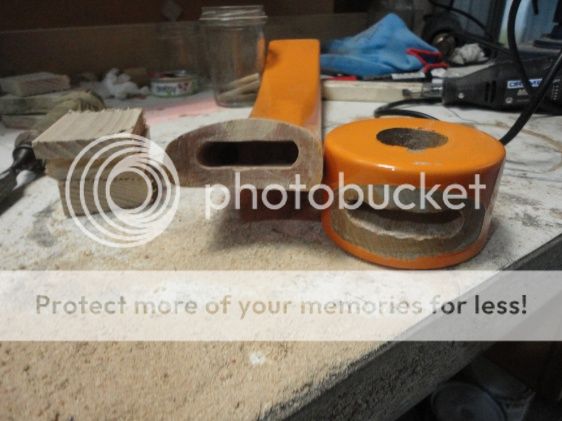

mortase:

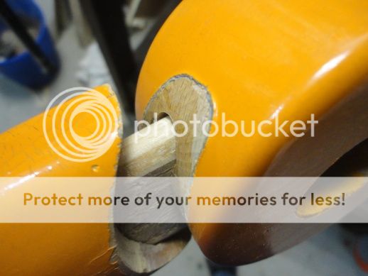

accoppiamento:

come era prima un piede:
come era un altro piede:
alcune foto treppiede piede montato e verniciato per vedere le varie sfumature di colore:
Domani faccio il resoconto di alcune modifiche strutturali del treppiede e con alcuni rinforzi che adesso
sono sotto e non si vedono.
