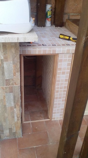

Antine per Cucina in Muratura

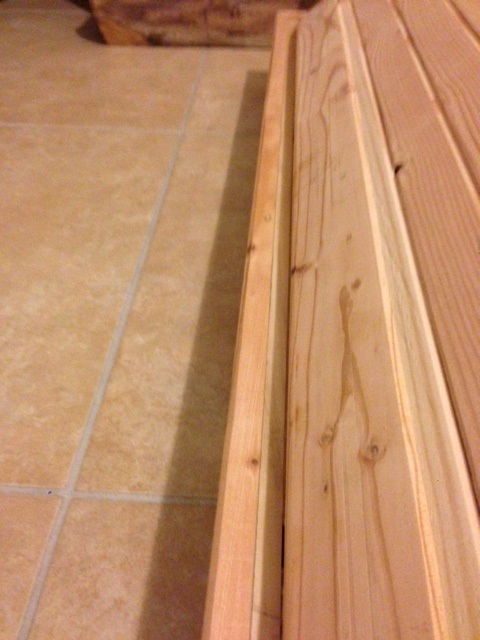

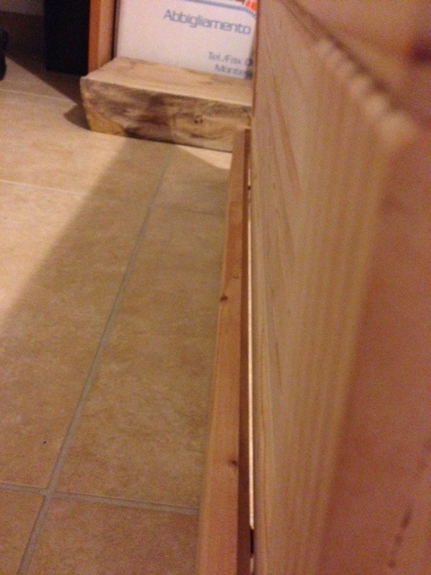

mah speriamo bene............. quelle antine così poco spesse le vedo un po debolucce e speriamo che
il legno non si muova ....................... non voglio fare il gufo parlo per esperienza personale
Re: Antine per Cucina in Muratura

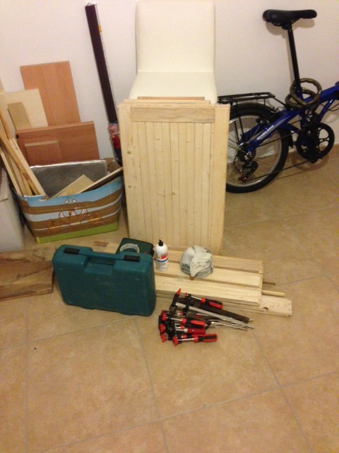

allora.... le antine sono spessore 19 le dovevo fare 25?!?!?

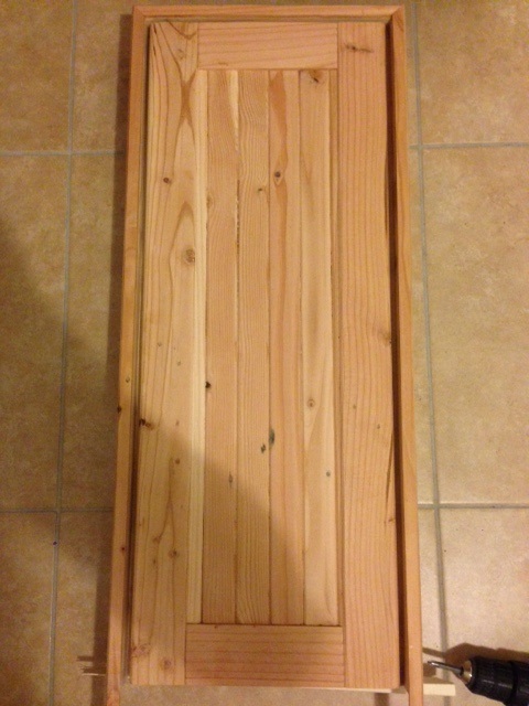

i listellini sono incollati al pannellino, ma il pannellino non è incollato alla cornice proprio per dargli "aria"...le temperature saranno quelle della capitale, quindi booooooh soffriranno il caldo?!?!? chissà, vedremo al massimo mi fanno rifare il lavoro
oggi ho finito....manca solo squadratura delle basi e levigata dei telai, ho messo cerniere e fatto il foro per i pomelli che poi metteranno loro..... procediamo per gradi!!

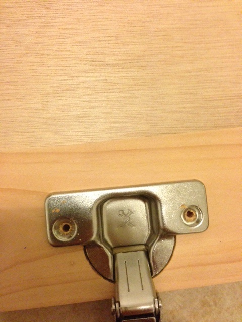

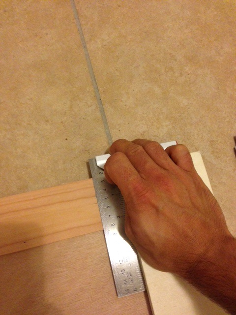

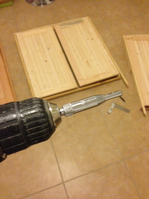

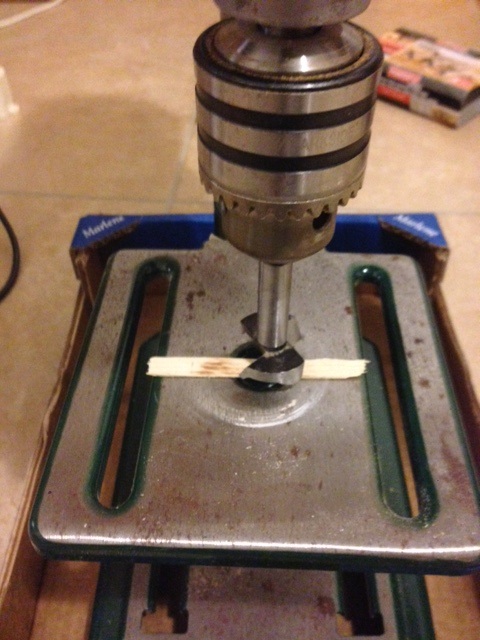

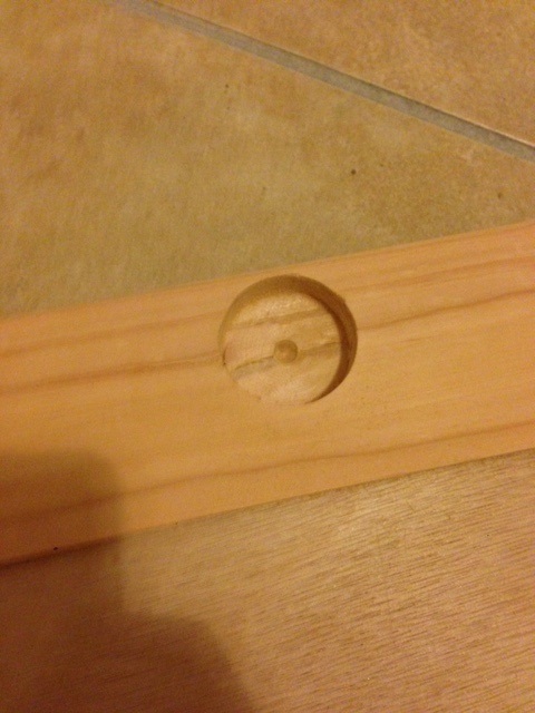

seguendo i consigli e l' esperienza personale ho fatto i fori per le cerniere, mettendo uno spessore da 1 mm per non far fuoriuscire la punta della fostner, poi ho provato a secco e con una dima ho segnato tutti i punti da forare a 21 mm dal bordo

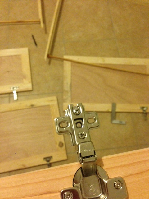

poi con la nuova punta centra foro, ho messo a squadro le cerniere ed ho forato in sede, infine seguendo i consigli anche di Mario in primis ho portato la basetta al massimo ed avvitato, poi ho preso 2 spessorini e ne ho messo uno un testa ed uno tra telaio e cerniera andando a concludere l' opera

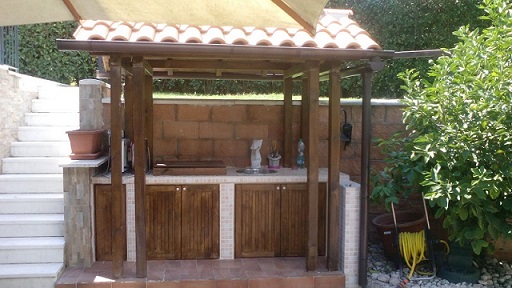

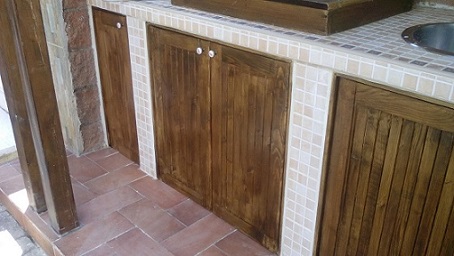

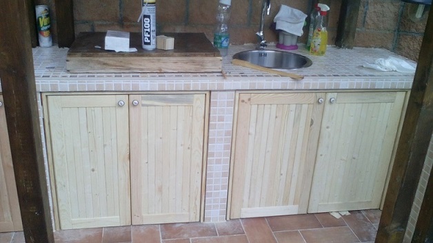

lavoro finitooooooooo
il committente non lo sa perchè è una festa a sorpresa, ma io questa sera vado a vedere il lavoro dal vivo
che ve ne pare....montato e tutto apposto

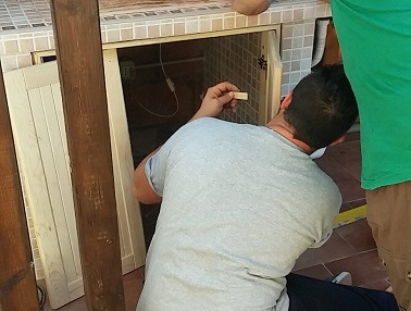

questo è il mastro all' opera
e il lavoro finito visto più da vicino
Ottimo lavoro
Ma ci va pure il coprifilo ?
un paio di mm li avevo lasciati....hanno stuccato tutto, senza lasciarli in risalto ahhahahah vabbè comunque visto dal vivo sta bene, fa la sua figura
Ciao PLCET. BEL LAVORO......... bello squadro bel colore ......tutto bello ma? io vedo molto a rischio il fondo delle ante. Sicuramente l'acqua non mancherà........vadano gli schizzi ,asciugabili al momento ,ma il fondo non lo asciugherà mai nessuno .Io avrei messo un bel profilo a u incastrato , di colore identico all suo colore ,tipo bronzo satinato per esempio. le vedo molto a rischio per il legno poi come si dice : Ognuno a suo modo ,per il bene di tutti . Ciao bravo
:mrgreen:
- Messaggi: 17851
Ciao Chivasso non sono molto d'accordo con te perché le antine sono abbastanza
protette dalla tettoia e poi trattandosi di legno massello l'acqua non è un grosso
problema altrimenti tutti gli infissi in legno, tipo quelli di casa mia sarebbero già
marciti da tempo, ovviamente i manufatti posti alle intemperie vanno adeguatamente
protetti con prodotti specifici specialmente contro i raggi solari
Ciao mario ok ci può stare la tettoia e il legno massello ma il problema è , a mio parere che essendo un posto all,esterno non si useranno tutte le cure che si usano in casa e poi il legno si è massello ma non dello spessore chiaramente dei tuoi e miei infissi c'è da sperare che la signora Maria sia attenta a queste cose : Lol : : Lol : : Lol : .MA LE CERNIERE ERANO UN COLLO 16 GIUSTO ? CIAO
