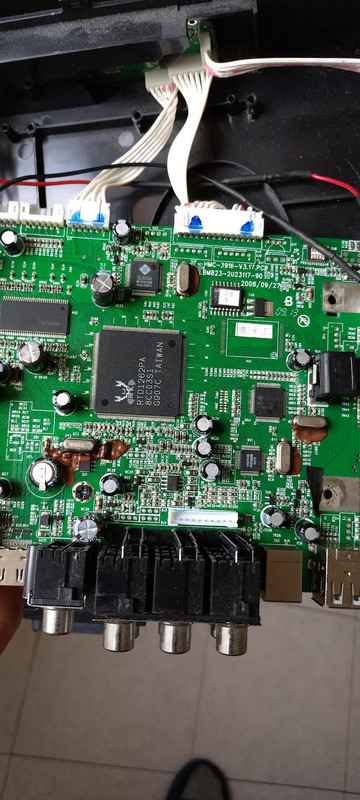

Ciao a tutti

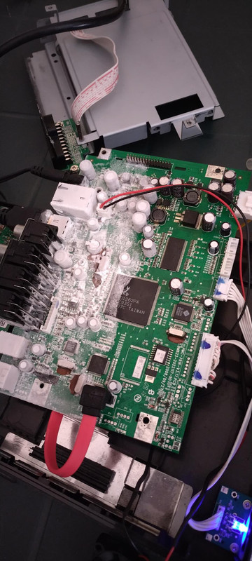

dopo varie prove,la problematica rimane,sia se resta acceso 10 minuti sia se resta acceso 3ore.Ho comprato una bomboletta di aria compressa da 400ml e glielo spruzzata tutta.Ha fatto la brina(come in foto qui sotto)ma di partire,non ne ha voluto sapere.Ho pensato,se stacco l'hd e lo formatto con il cavo che ho comprato,tramite pc e lo rimonto,perdo qualcosa di dati?cioè,atttualmente non cè nessun file audio o video o registrato,ma non vorrei che se formatto,mi rimane un disco vuoto senza i dati per far partire la sequenza di avvio e funzionamento con le varie schermate,ecc insomma il software diciamo. : Rolleyes : : Rolleyes :

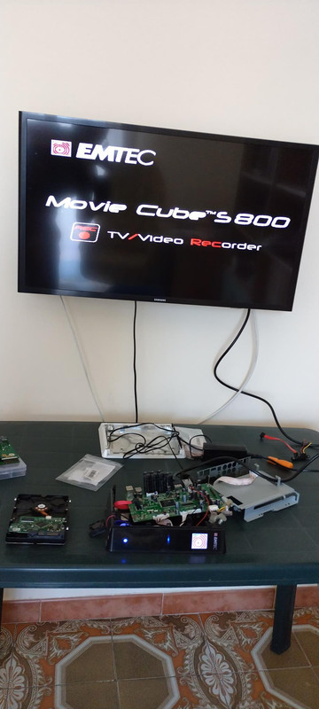

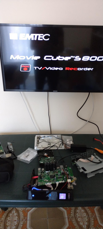

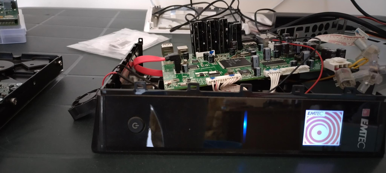

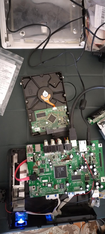

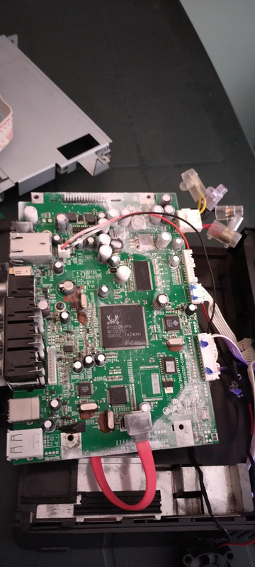

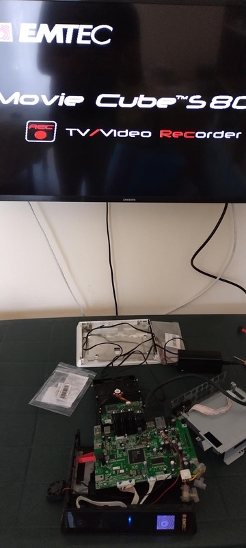

Allora,ho fatto varie prove poco fà:se accendo il lettore,parte la sequenza e mi funziona normalmete,come in foto qui sotto(fotogramma per fotogramma di ciò che accade in un minuto circa
Poi spengo e appena riaccendo dopo 10miuti non mi appare niente,la luce sinistra del lettore lampaeggia,quella centrale non si accende e nel piccolo schermo di destra non si vede nulla.Stacco la spina,stacco l'hd e subito attacco il lettore che mi fà il 50% di sequenza ma giustamente non mi legge l'hd perchè non collegato:

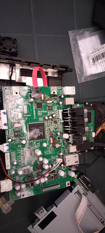

cosi,attaccando l'hd metre è arrivato al 50% di sequenza,sento l'hd che parte ma non carica nulla e rimane la schermata sia sul tv che sul piccolo schermo del lettore come in foto qui sopra.Quindi,penso che sia qualcosa legato all'hd(nella mia ignoranza)perchè se stacco l'hd,dopo il primo avvio che funziona,lui si accende e arriva fino al 50% della sequenza.Inoltre,Nelle prime 5 foto,potete vedere che l'hd sembra che abbia una partizione o sbaglio?in teroria,forse,se avessi un altro hd potrei vedere se parte oppure dovrei formattare questo con il rischio di perdere tutto?il firmware dovrebbe trovarsi on line,il modello è EMTEC S800 : Rolleyes : : Rolleyes : ditemi un pò voi...

scusate il ritardo ma ho cercato un hd della stessa marca e stesse caratteristiche,usato ma funzionante,che ho trovato.L'ho collegato e subito il registratore è partito con la sequenza di formattazione.Dopo aver fatto la formattazione,tutto è partito regolarmente.Dopo 20minuti che era acceso,automaticamente va di nuovo nella modalità formattazione,cerco di avviarla,ma niente,si blocca tutto.Stacco la spina,stacco l'hd e lo formatto(formattazione completa,non veloce)tramite pc.Dopo 1ora circa di formattazione completa,lo collego al registratore e funziona subito.Dopo 2 ore che è stato acceso(sempre funzionante),spengo con il telecomando il registratore.Dopo due minuti che era spento,lo riaccendo e mi fa la stessa cosa del vecchio hd,rimane nella pagina iniziale ma non carica il tutto. : Rolleyes : Ora,a questo punto,escluderei che sia l'hd,ma sia questa cavolo di scheda forse. : Sad : : Sad : che si fà?

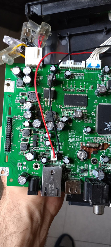

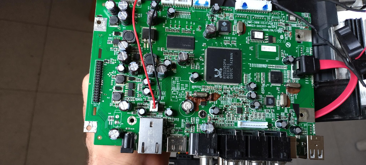

quali sarebbero,secondo queste foto ravvicinate?

dalle foto non posso sapere quali sono le resistenze coinvolte,
devi seguire i contatti dei condensatori e verificare se ci sono
collegate in parallelo delle resistenze

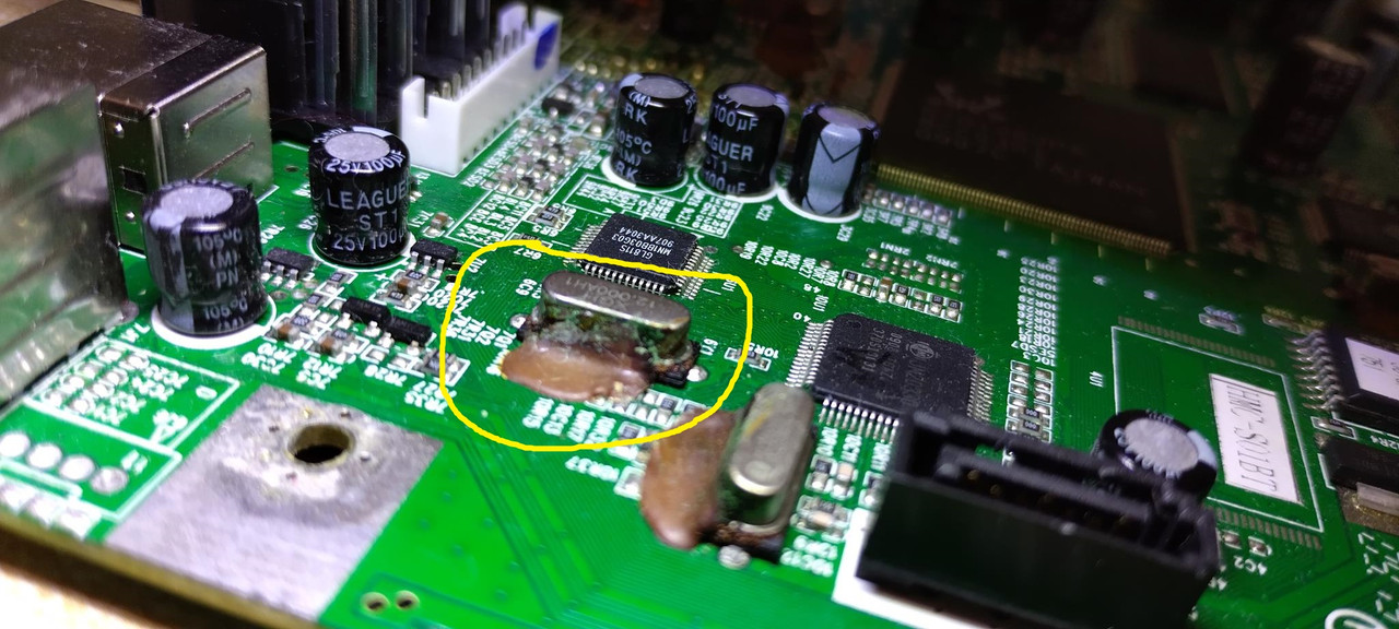

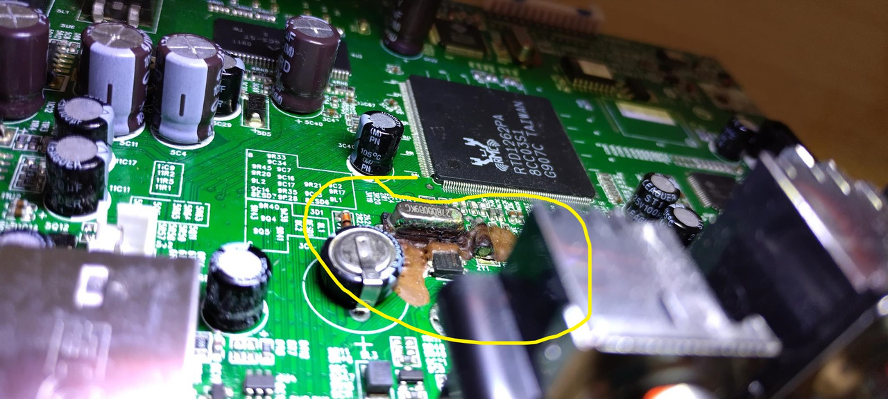

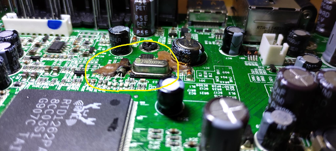

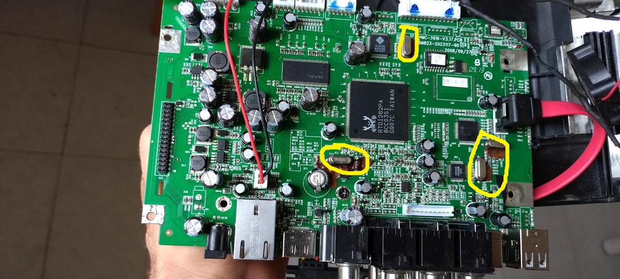

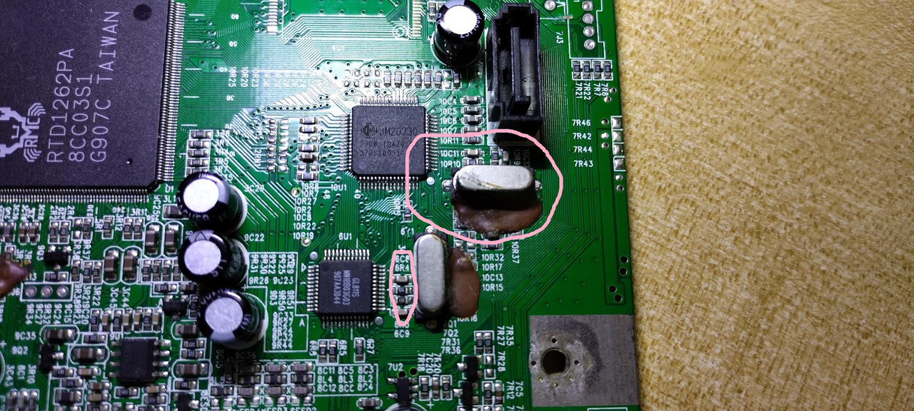

Ho provato a vedere come siano collegati i condensatori ,ma non vedo piste ''classiche''...inoltre le resistenza quale sarebbero,perdonami e collego in puntali del tester in ohm o in diodo?Controllando la scheda,vedo come ''anomalia o cosa strana'' vedo dell'ossido sui quei 4 componenti:
Messaggi: 17882
Re: Registratore video EMTEC in tilt
quello non credo che sia ossido ma una specie di resina che mettono per impedire
ai componenti di muoversi, le resistenze SMD sono facilmente riconoscibili perché
hanno una scritta sopra come questa in foto e si misurano in ohm, ovviamente
misurandole direttamente sulla scheda il valore potrebbe risultare diverso da
quello indicato, l'importante che non risulti in corto o aperta
Lupo83
Messaggi: 3079
Messaggio da Lupo83 »
Ho testato ogni singola resistenza della scheda.Quelle vicine a quei ''cilindri'' metallici ossidati cerchiati in giallo,alcune si riescono a misurare,altre non danno nessun segnale.
