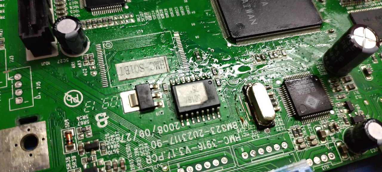

effettivamente da queste foto sembra proprio che ci sia dell'ossido
su quella scheda, forse l'apparecchio era collocato in un ambiente
umido, con molta attenzione stacca tutta quella resina e pulisci bene
la pista con alcol isopropilico o trielina e uno spazzolino in modo da
rimuovere tutto quell'ossido verde

e la resina come la stacco,la riscaldo con un phon da carrozziere con temperatura regolabile,diciamo lo metto a 300°?

no così rischi di staccare anche qualche componente, vedi se
riesci a toglierla meccanicamente, l'importante che rimuovi
l'ossido

Effettivamente in quella zona si vede dell'ossido. Questo mi fa pensare che potrebbe essere causato dall'acido fuoriscito da un elettrolitico e guardando la foto,coperto dalla colla, si intravede qualcosa che sembra un piccolo elettrolitico, potrebbe essere lui il responsabile.

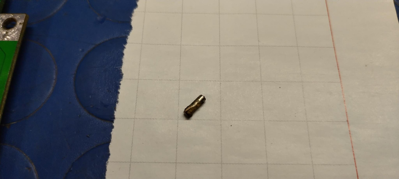

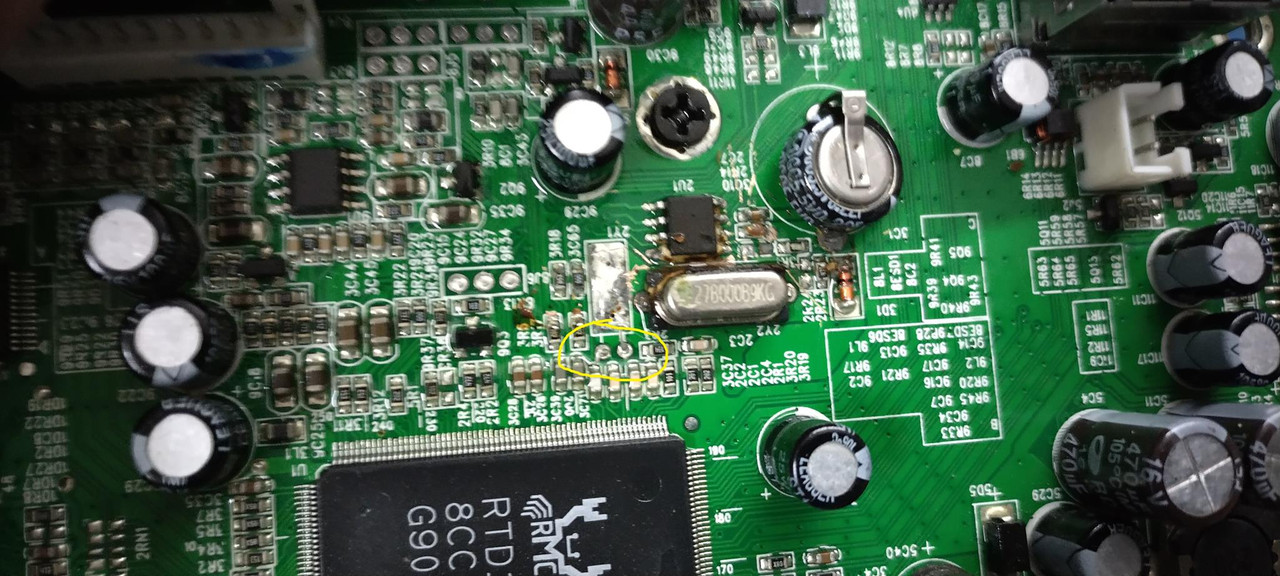

ho tolto la resina,impostando la pistola ad aria calda a 100° per un pò.Il risultato è quello che vedete qui sotto:si è rotto quel piccolo cilindro che era saldato,che non sò nemmeno cosa sia e non riesco a vedere nessuna scritta :cry: :cry: .Ho pultio con alcol isopropilico e spazzolino da denti,ma non posso provare la scheda per quel cilindro che si è staccato,Cosa sarebbe?ho cerchiato con il cerchio giallo dov'era messo

dovrebbe essere un quarzo, vedi se si legge qualcosa sull'involucro

Serigrafato 2Y1 e l'altro quarzo 2Y2, pensavo fosse un elettrolitico.

io parlo del componente che vedete sul foglio di carta bianco.Non si vede scritto nulla,oltre a essere ossidato : Rolleyes :

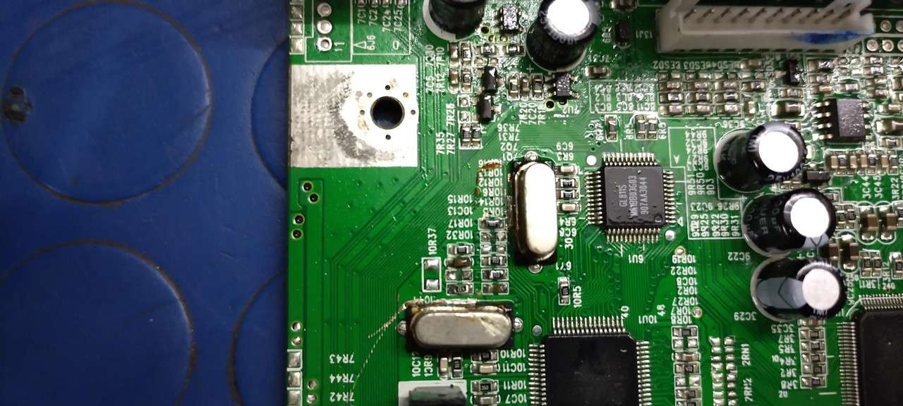

https://pasteboard.co/CZCcx9tRjVSl.jpg
Sulle punte delle frecce puoi vedere la serigrafia dei componenti. Purtroppo questa ci dice solo che sono dei quarzi non le loro caratteristiche che dovrebbero essere sui componenti. Prova a fare una foto più ingrandita che puoi del componente, in quella che hai fatto non si riesce a leggere niente. Prova a guardarlo con una buona lente.

ho provato a leggere qualcosa sul componente,ma non cè scritto niente.Per sicurezza,sono andato i due negozi che forniscono componenti elettronici che,con la lampada con la lente di ingrandimento,non hanno visto scritto nulla,entrambi.Mi hanno detto entrambi che ci vuole per forza lo schema elettrico,allora non si può sapere : Rolleyes : : Rolleyes : : Sad : : Sad : possibile?
