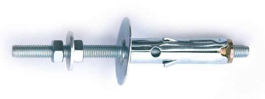

Finalmento ho acquistato i grigliati. Volevo fissarne uno al muro ma tenendolo distanziato alcuni centimetri dallo stesso; mi sono stati consigliati i tasselli a doppia vite...ma come si usano ? Scusate la domanda ma non capisco bene: se la parte con la gomma va tutta nel muro significa che il peso del grigliato è tutto sulla vite che sporge ?

Messaggi: 17223
intendi questi ?
remtha
Messaggi: 269
Iscritto il: mar 27 nov 2007 9:55 am
Messaggio da remtha »
proprio questi.
Messaggi: 17223
con quelli non credo tu possa avere problemi però per utilizzarli dovrai
forare il listello a questo punto col tempo il listello potrebbe spaccarsi
e cedere, io per un piccolo grigliato da balcone ho usato due di quelli a
gancio lungo tanto il peso della pianta tende sempre a portarlo in fuori

Piccolissimo non è: 150 di base x 180 di altezza.
Io pensavo di forare le giunzioni del grigliato ma solo per la misura della vite (la parte fra una rondella e l'altra). La mia paura è: il peso va tutto sullo spessore della vite fra le due rondelle ? Da qualche parte ho sentito parlare di distanziatori, ma cosa sono esattamente ?
PS: userei 4 fischer
Messaggi: 17223
per quelle misure li non mi creerei troppi problemi con 4 tasselli sopra e 4
sotto a gancio li appendi negli incroci del grigliato e sta a posto
