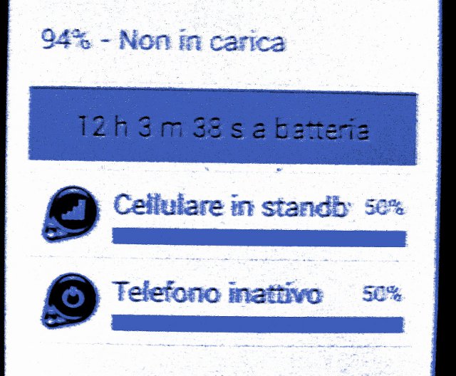

Allora rendiconto dei primi tentativi; considerando solo la sua app di misura (su cui nutro dubbi, ma che cmq è sempre un metro di paragone molto comodo) vedo di descrivere che calcoli ho fatto.
Prendiamo la foto di Mariobrossh ad es. indica
3h49min di accensione a batteria
capacità residua batteria 87%
partendo dal presupposto che la batteria inizialmente fosse carica al 100%, e che il telefono entra in riserva batteria al 15% ho fatto questi conti
87%=100-87=13%
3h49min=229min
229/13=17,6min
1%/17,6min
(con quello stile d'uso la batteria cala del 1% ogni 17,6min)
100%-15%=85%
(campo utile di carica)
85x17,6min=1496min=24h56min=1,38gg (totale autonumia con quel ritmo)
ora ho preso il mio ed ho fatto la stessa cosa con la stessa tecnica di calcolo,
ripulito da parecchio bloatware poi lasciato in solo standby salvo l'uso di qualche telefonata e niente più.
94%=100-94=6%
12h3min=723min
723/6=120,5min
1%/120,5min
100%-15%=85%
85x120,5=10242,5min=170h42,5min=7,11gg
mi sembra che l'autonomia si avvicini a valori più ragionevoli
invece prendendo per campione il telefono in attività con display spesso acceso (e collegamento wifi) ho un netto calo.
94-91=3%
837-723=114min
114/3=1%/38min
1%/38min
100%-15%=85%
85x38=3230min=53h50min=2,24gg
Vedremo se in pratica i conti torneranno :)

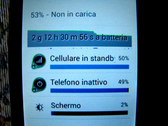

Debbo ancora fare una ricarica dal post di mercoledì, però non riesco per stavolta a vedere il tempo di accensione complessivo sul display perché per paura di non averne a sufficienza ho spento il cellulare la notte una volta.
Ogni volta che si spegne e si riaccende l'applicazione della batteria riparte con il tempo da zero???
Cmq la sera prima di spegnere ho preso nota ed ora mi risulta questo
il mercoledì sera prima di spegnerlo segnava
83% 17h46min=1066min
riacceso il giovedì alle 4
ed ora segna
53% 2gg12h56min=3656min
dai sistema di conti precedente direi che è buono, e mi risulta un pronostico così:
totale dalla prima carica 5559min di accensione e la batteria ha raggiunto il 53%
ovvero è sceso il 47% in 5559min pari a
1%/118,27min
85x118,27=10053,51min=167,55h=6,9gg
anzi stando a quello che si legge in giro mi pare più che buono.
Da queste prove mi pare anche che quello che viene dichiarato dal costruttore sia abbastanza coerente con la realtà, salvo che lasciando le impostazioni originali non si riesce di sicuro ad averle. Ma qui la definizione di autonomia in standby mi sembra parli molto chiaro. Se poi android vuole fare quello che gli pare allora è un altro conto.
Disattivare tutti i servizi è la prima cosa da fare, come inserire il risparmio batteria che spenga le funzioni di wifi e connessione dati a display spento pure. Poi tenere il display acceso il minimo indispensabile risulta il requisito fondamentale per avere quei risultati.
Certo che se lo teniamo sempre in mano per giocherellare, allora la festa è finita.
Io lo uso principalmente come telefono, salvo qualche volta attivare internet per fare qualche giro in rete, o per scaricare la posta.
Avere uno smartphone per me significa poter agganciare la rete internet anche fuori casa. Non per questo significa dover avere anche una sindrome da dipendenza come si vede spesso in giro. :D

secondo le indicazioni che ti da sulla schermata che ci hai mostrato, il cellulare in stand-by ha un consumo (medio) sul totale del solo 5% ed un altro 5% per le telefonate... tutto il resto del consumo se ne va in app che girano e (se ce li hai attivi) WI-FI, GPS, BlueTooth, illuminazione schermo ecc. ecc.
Se hai un sistema operativo android dovresti avere una funzione che ti conente un risparmio energetico, ed un altro po di risparmio puoi averlo abbassando il livello di illuminazione dello schermo.
Una media di due giorni (con la batteria nuova) mi sembra più o meno la norma...
