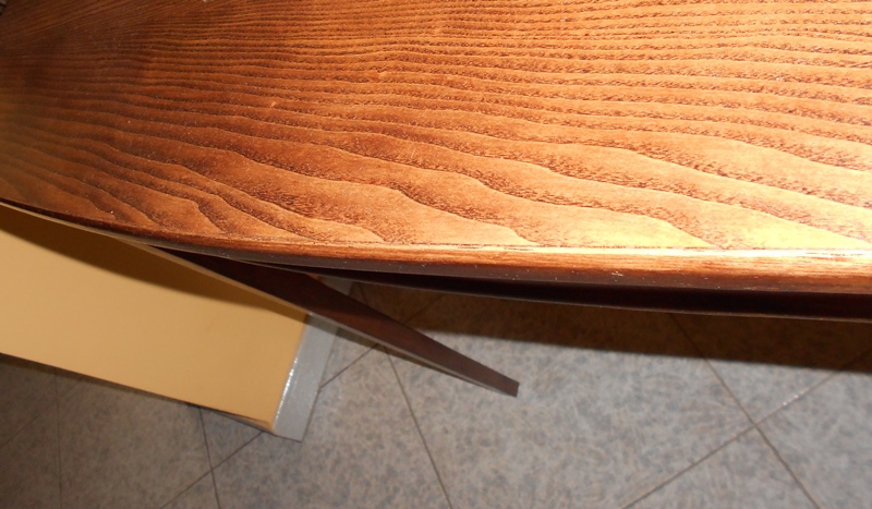

precollato o con un listello come puoi vedere in questa foto dove ho utilizzato una tavola di listellare
rovere con un bordino di ayous del brico
1) il bordino aggiunto è di quelli che si stirano sopra? e poi hai dato il mordente sopra anche a lui direttamente?[/quote
esatto
2) come unisci la fine del bordino con il legno senza che si veda lo "stacco" diciamo tra i due materiali?
lo stacco non si vede perché il bordino è spesso meno di un millimetro e poi dopo applicato va rifilato e carteggiato
poi il mordente e la finitura fanno il resto

ci sono molti metodi tra cui le frese per refilare o i refilatori manuali, io quando devo refilare il bordino di legno
uso la lima piatta leggermente inclinata verso il basso e poi una passata di carta vetrata sullo spigolo

Perdonami mario, ancora una delucidazione: come vedi nel mobile esistente i bordi non sono spigolosi ma arrotondati; come faccio con il bordino preincollato in quel caso?
Messaggi: 17849
Re: Aiuto per scelta legno scaffale
Col bordino preincollato non si può, devi optare
per un listello come nella foto che ho allegato

i listelli li trovi al brico sia tondi che mezzi tondi che un quarto di tondo la tinta viene bene vai tranquillo
quella foto che ti ho allegato è di un mio lavoro, noti qualcosa ? :)

effettivamente il listello del tuo lavoro ha una resa perfetta, ayous quindi, bene bene
