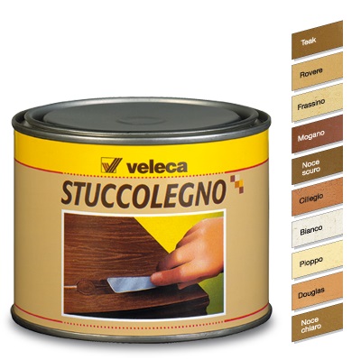

Io mi trovo bene con quello della veleca in vendita anche nei brico, dopo carteggiato si applica direttamente con una spatolina
lallytata
Messaggi: 11
Iscritto il: sab 05 dic 2015 1:22 pm
Re: Riparazione scheggiatura profonda legno.Aiuto!
Messaggio da lallytata »
Ho cercato il prodotto. Poi dovrei finire con qualche altro prodotto?
Sarebbe questo?
Sarebbe questo?
Messaggi: 17849
Non ti serve tutto quello stucco ti basta anche un tubetto, per gli altri prodotti dobbiamo vedere come viene
