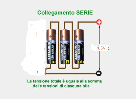

Il regolatore che hai scelto è OK. La cosa che dovrai verificare bene è il collegamento del +/- alimentatore al portabatterie, non ti basterà collegare a caso i fili, dovrai invece cercare l' inizio e la fine della serie di batterie. guardando l' immagine allegata capirai da solo che non puoi collegarli a caso .
I fusibili non fanno mai male, se dimensionati opportunamente. Fra la batteria 12V e l'alimentatore mi sembra opportuno mettere fusibili da 2A.

Grazie mille cabestano, uno dei miei dubbi era proprio il collegamento alimentazione vano batteria, adesso ho capito.
