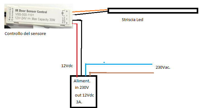

Ciao a tutti
vorrei mettere un sensore che all'apertura dell'anta di un mobile in cucina, si accendano le luci a led all'interno.
Mi sono imbattuto su questo in foto su ebay. Mi sembra carino e abbastanza piccolo.
Ho chiamato il venditore per chiedergli un'informazione e, a quanto pare, la scatoletta non è il trasformatore ma solo un controller del sensore e mi dice che gli devo collegare un trasformatore per i led.
Ora mi è venuto un dubbio. Nella parte destra del controller, dove ho messo le due freccie, nella freccia blu ci vanno i due fili (+ e -) 12V che arrivano dal trasformatore ma dalla freccia rossa?

Che tipo di led intendi collegargli ? tensione ? potenza ?

ci collego circa due metri di led (anche meno) da 12V. Ogni metro me lo danno per 14,4watt. Sono strisce della Epistar...

Messaggio da cabestano »
Sostanzialmente l' aggeggio è un interruttore comandato da un sensore di presenza, se applichi 12V in ingresso ti ritroverai con 12V in uscita quando il sensore rileva una presenza. Con questi 12V ci puoi fare ciò che vuoi, quello che intendeva il venditore è che se ci avessi collegato una lampada led, essa avrebbe dovuto avere il suo driver.Nel caso delle strisce led, il driver è costituito da resistenze già inserite nella striscia, che ne limitano la corrente .
Quindi puoi collegare direttamente la striscia all' uscita (freccia rossa), rispettando la polarità e tenendo conto che l' aggeggio regge max. 30W. 2 metri di striscia in tuo possesso sono 28,8W, forse un pò troppo al limite per una durata decente.

se ho capito bene, non devo metterci un trasformatore da 220 a 12v? metto le striscie direttamente nella entrata (freccia rossa) e nella freccia blu la 220?
No, non hai capito bene...Devi alimentare l' aggeggio (freccia blue) con la 12V prelevata da un alimentatore da 230Cac a 12Vdc da minimo 3Amp. Come QUESTO.

Ah ok! Invece nella freccia rossa, in caso non volessi alimentare con led, ci andrebbe direttamente la 220 giusto?
Messaggi: 6582
Re: sensore per accensione luce ad anta aperta
Scusa , ma hai letto 220 v da qualche parte ?
Attieniti sempre ai valori contrassegnati sulle targhe se non vuoi creare problemi , a volte anche gravi .
In questo caso usa la 12 v come scritto , altrimenti ti salta il sensore .

Dalmos, probabilmente non riesco io a farmi capire. Questo l'ho capito ed è quello che appunto interessa a me e farò io. Tra l'altro ho appena notato che si parla dalla parte della freccia rossa ma li non c'è scritto 12V. i 12V sono dalla parte della freccia blu o sbaglio? : Blink :
Proprio ora, mentre ti sto scrivendo mi si è accesa la lampadina nella testa. QUindi, forse, è così?.....
dalla freccia blu attacco la 12V che arriva dal trasformatore e dalla freccia rossa esco quindi attacco la striscia a led?
Spero di aver capito e scusa se sono ottuso ma è poco che maneggio con la corrente : Chessygrin :

Come sostengo spesso, forse un disegno è più chiaro di 100 parole.
Immagine 5.png (38.08 KiB) Visto 5854 volte

Cabestano, hai ragione ed ora è tutto chiaro. INfatti nell'ultimo post prima del tuo, mi si era accesa la lampadina e pensavo proprio a questo.
