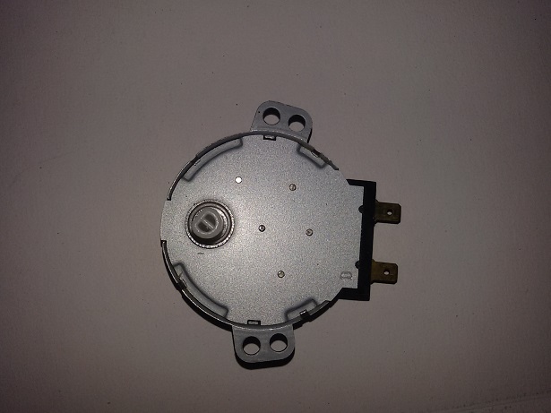

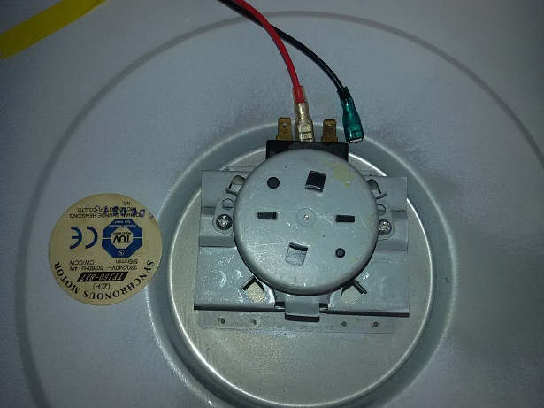

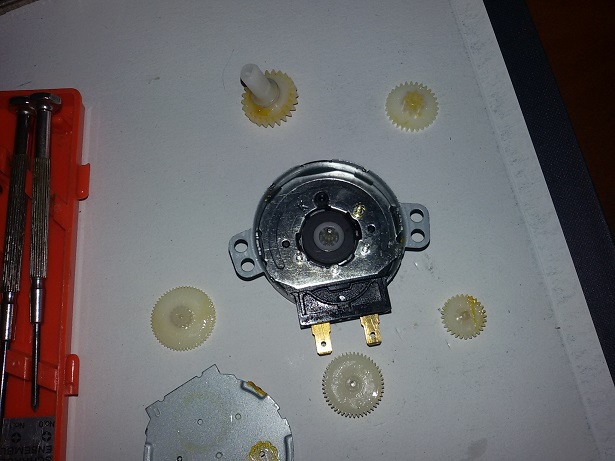

Sono d'accordo nel sostituirlo, come pensavo è rotto il filamento interno. Comunque allego foto per far vedere il motorino e anche l'interno. Come metodo per ricordarmi la posizione di ciascun pezzo man mano faccio delle foto, visto che adesso non costono nulla e se ne possono fare a volontà. Grazie e buona serata
Motorino smontato, calamita al centro
Motorino rovesciato
Motorino rovesciato
Motorino all'inizio dello smontaggio con etichetta tecnica al fianco
