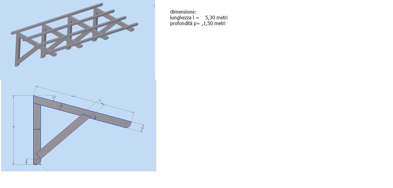

ciao, mi servirebbe un consiglio, dovrei realizzare una tettoia per proteggere l'ingresso di un casale di campagna, potreste darmi consigli su come realizzare la struttura la copertura e su come fissarlo alla parete grazie, come ordisco gli elementi, che materiale impiego, che tipo di copertura? grazie a chi vorrà collaborare
- schema telaio per fissaggio a parete
- telaio.jpg (37.26 KiB) Visto 3402 volte

la struttura la puoi realizzare in abete seguendo le indicazioni del progetto che hai allegato
per fissarla al muro l'ideale sarebbe usare le barre filettate in acciaio e tassello chimico
per la copertura dipende dai tuoi gusti e disponibilità, puoi mettere sia le tegole portoghesi
a vista oppure fissare un tavolato sulla struttura per poi posarci o i coppi o le tegole
canadesi ardesiate
canadesi ardesiate

se volessi realizzare la struttura del telaio in ferro che materiale suggeriresti, tieni conto che non nevica, massimo arriva una grandinata o un temporale o raffiche di vento. come dimensioneresti il tutto? grazie per i consigli

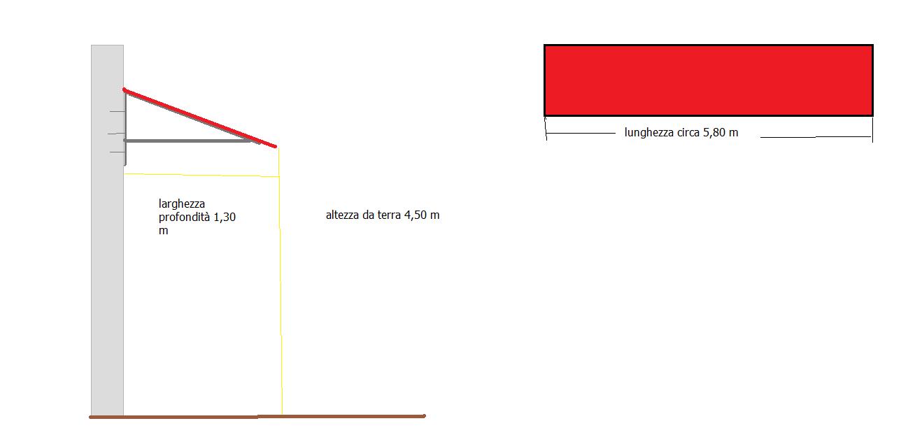

la quota è elevata 4,50 dal suolo , la falda è 1,30 m, vorrei evitare i pali montanti tipo porta di calcio, comunque non nevica ma tira il maestrale
- schema tettoia addossata
- tettoia.jpg (29.95 KiB) Visto 3351 volte

secondo me facendo due calcoli strutturali, magari da un professionista del mestiere,
il sistema da te proposto nel primo disegno non dovrebbe creare problemi, almeno io
ne ho viste tante pensiline in legno come quelle in giro, certo l'ancoraggio va curato molto bene

Bene , 1.30 è meno problematico ,
Puoi fare la struttura come il disegno che hai postato usando il profilato tubolare 50x30x3 , ovviamente mettendo la sezione da 50 in verticale .
Dividendo la lunghezza 5,80 in 4 sezioni da 1,45 m e quindi 5 supporti totali .
per il fissaggio puoi sceglire tra il bucare il muro e cementare direttamente i terminali posteriori ,
In questo caso in fase di taglio vengono maggiorati di un 10 12 cm e poi ci si salda una piastrina di traverso a 4 o 5 cm dal terminale .
Oppure fare delle piastre forate , quindi 10 piastre , da saldare di spessore 5 mm x 10x10
Oppure forare la barra posteriore come nel disegno , ma avresti difficoltà a mettere un fiscer nella parte superiore , a meno che la barra la fai lunga da farla fuoriuscire dalla copertura .
