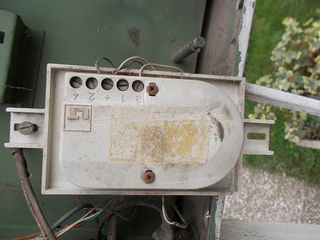

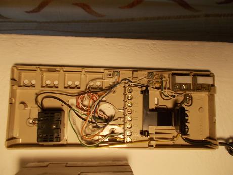

marca citofono LT
cornetta aperta
scatola esterna

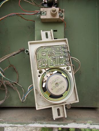

scatola esterna aperta
particolare scatola esterna aperta
la marca del citofono e' LT

Re: Citofono LT non funziona
Direi che il porter esterno è quasi identico a quello della Bticino.
Ti consiglierei, perciò, di svitare la vite che regge la schedina e ribaltarla per
accedere ai componenti. Vedrai tre transistor, che sono quelli che di solito
si guastano nell'apparecchio; a volte se ne guasta uno, a volte due. Io per non sbagliarmi
quando, ci metto le mani, preferisco cambiarli tutti e tre... visto anche il loro
costo infimo. Io ho sempre risolto così. Poi, se invece la componentistica è totalmente
diversa allora il discorso cambia.
Magari posta una foto della schedina dalla parte dei componenti e si guarda.

Grazie Giovanni domani farò le foto.
La cornetta e la scatola in casa le posso Richiudere?
nitro52
nitro 52 ha scritto:Grazie Giovanni domani farò le foto.
Si, sembra che i collegamenti non abbiamo problemi.

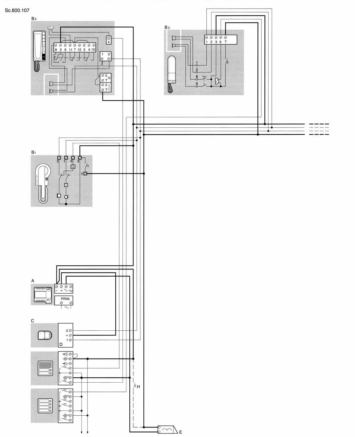

Messaggi: 6582
citofono LT.jpg (114.56 KiB) Visto 23535 volte
mi pare di aver trovato lo schema .
ci sono i vari modelli di cornetta , la tua dovrebbe essere la prima in alto a sinistra.
