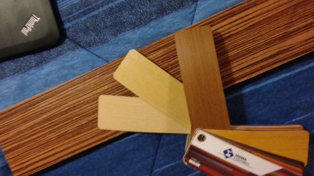

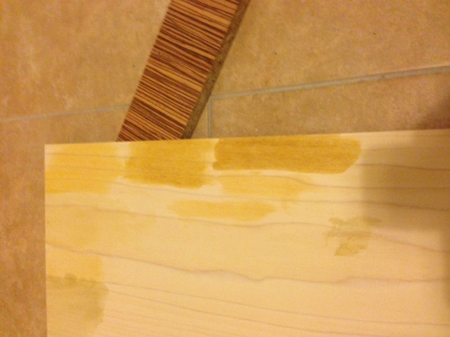

va bene.....visto che mi aiuti sempre e non mi abbandoni mai alle mie domande ti do un' anteprima
allora questo è il truciolato zebrano, con il campionario delle tinte la seconda foto erano dei colori scelti nei vari meeting avuti in casa
....l' ultima foto invece indica quelle scelte dalla committente (più o meno)

Re: Paura e delirio tinta antine....

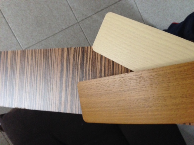

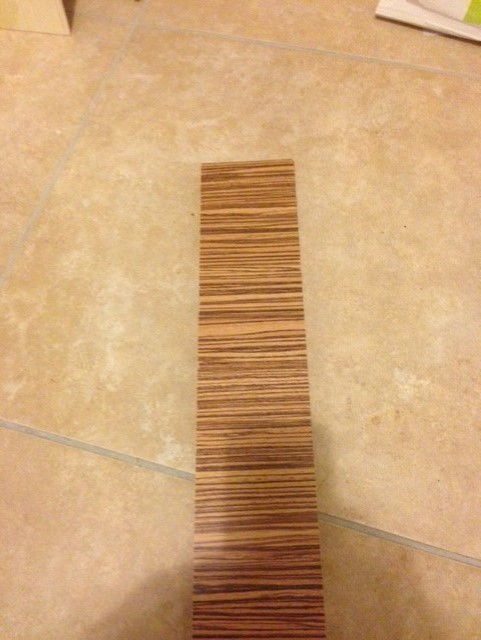

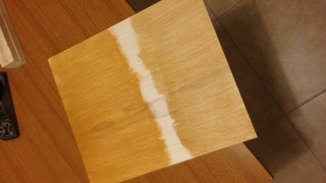

poi ho fatto anche delle prove con dell' impregnante che avevo...noce chiaro e douglas, perchè mi avevano dato un pezzo di lamellare di pioppo e dovevo provare proprio la tinta, allora mi sono divertito un pò...mentre nell' ultima foto ci sono quelli che saranno i colori reali, ovvero il giallo sopra e sotto il marroncino che si vede
- thumbnail_IMG_2389.jpg (71.26 KiB) Visto 6076 volte
- thumbnail_IMG_2402.jpg (89.86 KiB) Visto 6076 volte

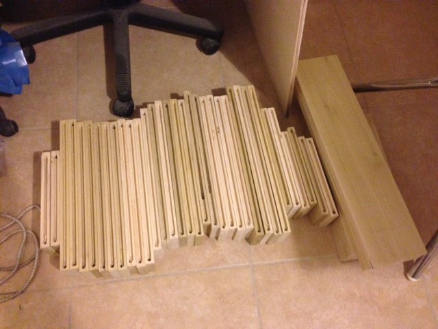

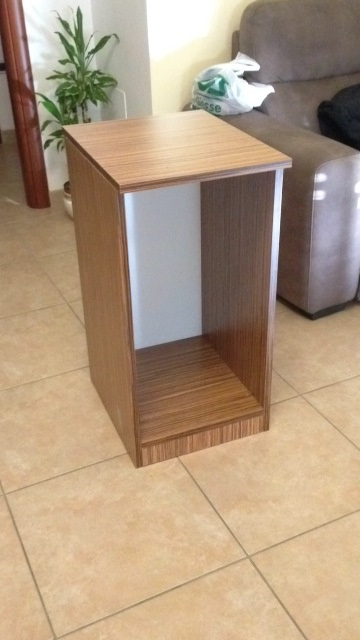

colori non troppo diversi, con base uguale e pigmentature maggiorate.....nell' ultima foto, si vedono 2 tinte di marrone, perchè praticamente me ne sono fatto realizzare una con lo 0.25 pigmenti in più in modo che essendo più scura, sul pannello centrale, dovrebbe raggiungere prima la tinta dei montanti che andrò a verniciare con la pigmentazione più leggera ma che a contatto con il legno va a scurire.....infine qui ci sono quasi tutti i traversi "arlecchini" (ne manca uno che ho fresato un pò troppo
) già scanalati, mi manca solo di fresare le sedi per i tenoni...ed infine, in anteprima la carcassa di quella che sarà una cassettiera (solo perchè sei tu
