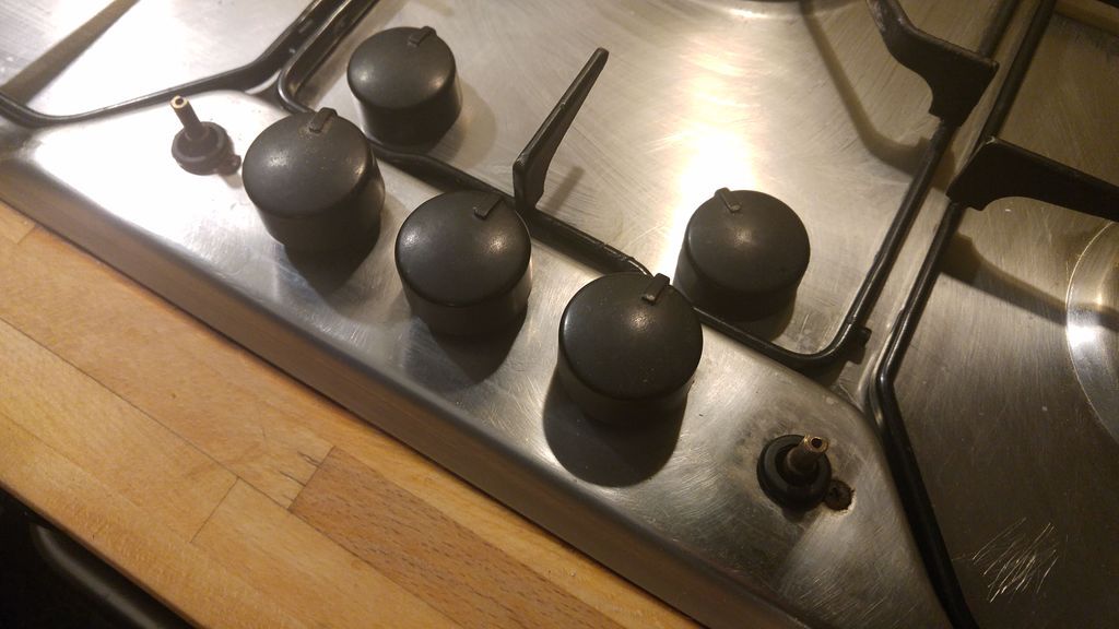

Ciao a tutti
Due dei cinque rubinetti del mio piano cottura sono bloccati dal giorno alla notte senza preavviso a distanza di poco tempo uno dall'altro. Sono bloccati sia nel movimento verticale (innesco scintilla), sia nel movimento rotatorio (apertura/chiusura/regolazione gas).
Vorrei chiederevi un parere su eventuali prodotti sbloccanti (se esistono) o sull'opportunità o meno di tentare la sostituzione fai da te dei rubinetti vista la pericolosità di un elettrodomestico che eroga gas.
Il piano cottura è un whirpool ikea del 2001.
Grazie in anticipo.

L'unica cosa che mi viene in mente è che sia stato usato un prodotto per le pulizie troppo aggressivo.
Magari è penetrato dentro l'alberino del rubinetto e l'ha in parte corroso, bloccandolo.
Non so quanto sia ortodosso usare del lubrificante nei rubinetti del gas... ma, visto che tanto se non li
sblocchi li dovrai cambiare, un tentativo in uno che adoperi meno lo farei. Una leggere spruzzatina
di WD 40 (o spray al silicone) e guardi se si sblocca. : Wink :

Grazie per il saggi consigli di evitare pratiche "fai da te" su elettrodomestici la cui completa efficienza coincide con la sicurezza.
Grazie per il suggerimento dell'olio sprai sbloccante al silicone il quale, dopo alcuni minuti, HA SBLOCCATO I RUBINETTI!!! Non c'è niente da fare, la genialità sta sempre nelle soluzioni più semplici.

Dunque i rubinetti lavorano lubrificati dal grasso che mettono in fabbrica.
Se prendono acqua o vengono puliti con quell'affare a vapore il grasso sparisce e le parti meccaniche si bloccano.
Se si bloccano vanno sostituiti.
Assolutamente non vanno riparati o lubrificati.
Perché potrebbe essersi creato un gioco nell'asse e perdere gasss...
Sostituire i rubinetti costa abbastanza se il piano è ikea mi sa che costa meno uno nuovo.
Per farlo bisogna svitare tutte le viti dei bruciatori per potere togliere il platò ed accedere ai componenti interni.
Se il piano è vecchio facilmente le viti saranno bloccate e si romperanno hai già provato a svitarle?
Una volta rotte le viti il piano non chiuderà più bene in corrispondenza dei bruciatori e per ripristinarlo serviranno altri ricambi.
Diverso è il discorso se si blocca il meccanismo di accensione sottomanopola, quello può essere pulito o sostituito a parte perché non ha a che fare con il passaggio del gas.
Ma non mi sembra questo il caso.
