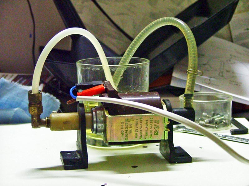

salve qlc mese fà ho riparato una macchina del fumo di un amico
sostituendo la pompa rotta con una recuperata da una macchina del caffè
risultato
pompa originale 70-90ml/minuto
pompa del caffè 400-500ml minuto
(pompe a vibrazione)
ha una portata di 5/6 volte maggiore
e ieri durante una festa beh ha smesso di funzionare, o per meglio dire ha ceduto il giunto interno dove ho raccordato la nuova pompa
durante l'uso mi sono pure reso conto che il fumo che fa uscire è troppo.
ora ho 2 idee per risolvere il problema
1- mettere appena dopo la pompa una riduzione che ne riduca la pressione (la pompa arriva fino a 15bar)
2- questa dovrebbe essere la più semplice collegare in serie alla pompa una lampadina o resistenza per ridurre il voltaggio sulla pompa
altre idee?

palloncini90
Messaggi: 222
Iscritto il: gio 26 mag 2011 3:58 am
Località: biellese
Re: riparazione e modifica macchina del fumo
Messaggio da palloncini90 »
infatti ho indicato pompa a vibrazione
è un elettromagnete che muove un pistoncino su e giù
la pompa è da 50w secondo me troppo pochi per utilizzare uno di quei regolatori
(posso provarlo senza problemi questo fine settimana perchè ne ho uno simile "un regolatore per luci fino a 500w della bticino")
un altro metodo che mi è venuto in mente solo ora sarebbe mettere un raccordo a T dopo l'uscita della pompa e mandare una delle 2 uscite indietro fino alla pompa in questo modo dovrei ridurre almeno del 50% la portata della pompa
sto fine settimana me la riportano e provo a fare dei tentativi
metti un "T" sulla mandata ed inserisci un piccolo rubinetto di taratura,
dal quale riporti nel serbatoio la quantità di liquido in eccesso
abbiamo scritto assieme : Chessygrin :

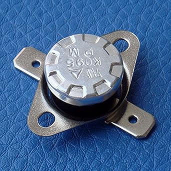

palloncini90
Messaggi: 222
Località: biellese
secondo me il problema potrebbe essere il termostato
https://images-na.ssl-images-amazon.com ... SX342_.jpg
simile a quello in foto solitamente
se dici che appena accesa azionandola senti un rumore per essere sicuro che la pompa funzioni (a parte scollegare la pompa e vedere se butta fuori liquido) dovresti tenerla azionata appena accesa e guardare se da dove esce il fumo inizia a uscire liquido "occhio che poi quando scalda il circuito iniaia a trasformarlo in fumo quindi sostituisci il liquido con acqua"
