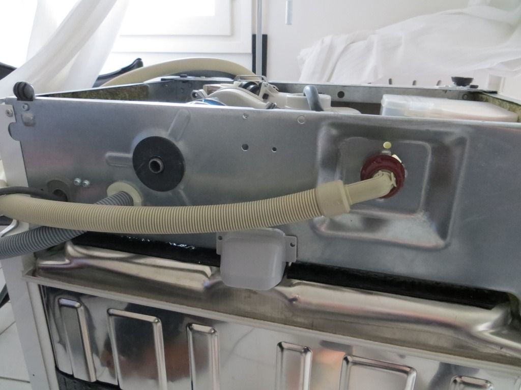

Ho staccato la lavastoviglie e l'ho capovolta, purtroppo però non ho capito dove si trovano i faston da staccare. Ho a disposizione anche un tester (non è granchè è uno di quelli per il fai da te, per intenderci.)
Ecco la foto:

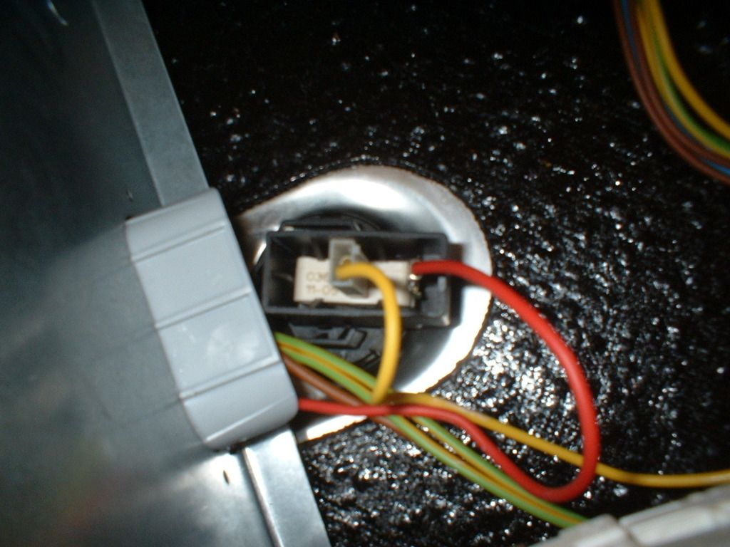

Quindi dove c'è quella plastica grigia
(se è quello avevo capito bene, infatti ho fatto anche le foto, ma un amico mi ha depistata dicendomi che là c'è il termostato.... : Andry : ).
E i fili che entrano sono questi
Immagine.
Il problema è che ho tentato di levare quella plastica grigia, riuscendo a sbloccare le due "linguette" al lato, ma poi sembra bloccata, guardando da sotto, da una vite con dado...
Messaggi: 6579
Re: Lavastoviglie Candy CDF615A-fa scattare il salvavita
Niente paura forzala ad uscire da dietro , infila un cacciavite a spacco tra plastica e lamiera da dietro e spingi da dentro la lav .
Quella vite stringe la tenuta della resistenza .

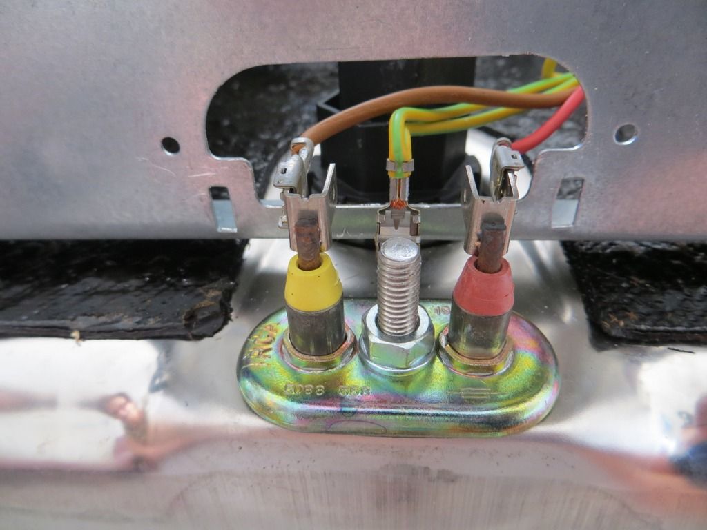

Sono riuscita a staccare la plastica grigia e questo è il risultato
ho quindi staccato i 2 faston e isolati. Ho acceso la lavastoviglie per un minuto (poco?) funzionava e non è saltata la corrente.

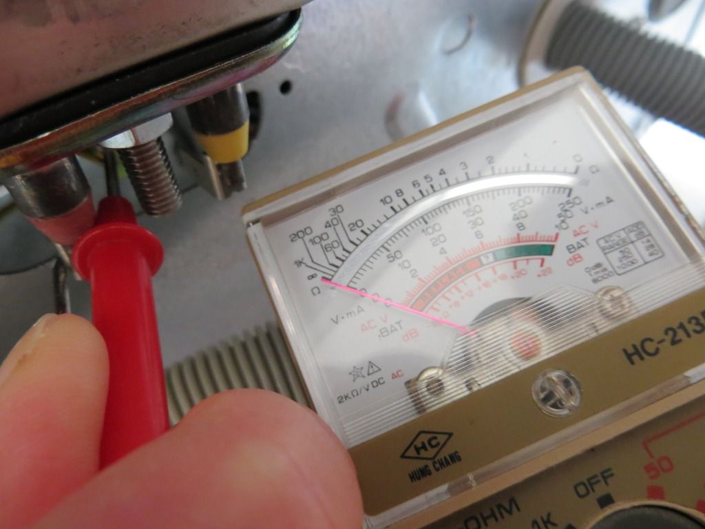

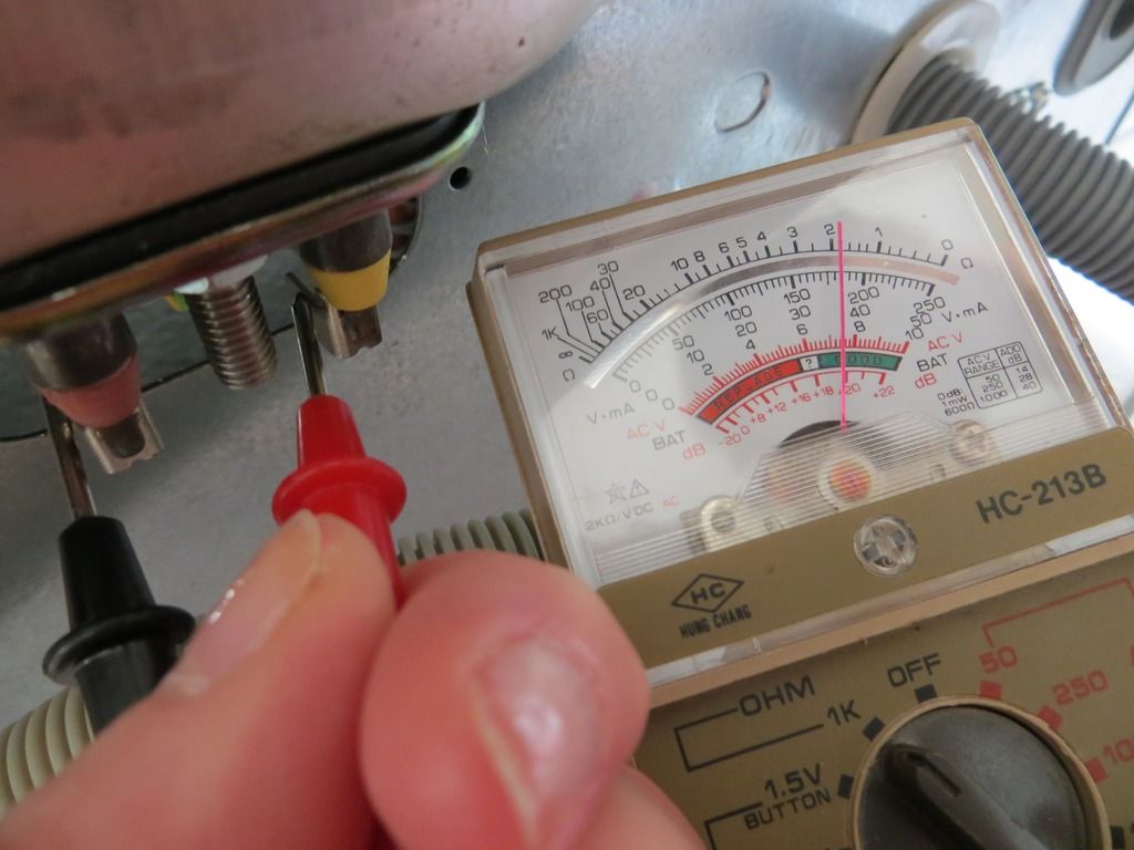

Non sono molto abile con il tester... ho fatto queste 2 prove non so se servono a qualcosa:
1) toccando i 2 poli della resistenza, ecco il risultato
2)toccando uno dei poli e la terra

Attacca di nuovo i faston e metti in moto normalmente per un lavaggio completo , se scatta , togli tensione , stacca di nuovo i faston e controlla la continuità tra polo e massa , uno per volta .
Non tra faston e faston , misureresti la resistenza interna e non quella di scarico che provoca il distacco .
Anche se il tester potrebbe non misurare la dispersione , per limitata portata .
Al limite se scatta togli i faston e riattacca il programma , se a questo punto non scatta ,
Riattacca la resistenza e se si ripete il problema , sostituiscila .
Svita il bullone centrale e aiutandoti con un cacciavite , tirala fuori dalla sede .

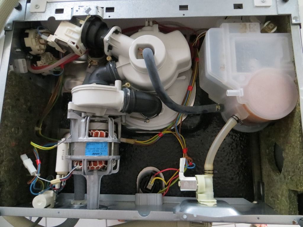

Prendi la spina della lavastoviglie e con interuttore di accensione premuto fai un controllo con il tester , tra i poli della spina e la terra sulla spina stessa . Fammi sapere se segna un valore resistivo.
Guarda pure se vedi bruciature ,guardando la foto a sx vicino alla zona motore ,
C'èil condensatore filtro ,. È un pezzo bianco ,
Se è bruciato , eliminalo e fai un collegamento diretto tra i fili ,
Marrone marrone blu blu giallo verde giallo verde e massa
