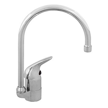

Buongiorno a tutti.
Vorrei sostituire il rubinetto del lavello di cucina che è ancora del modello a due manopole. La cucina ha un lavello con gradino quindi attempata.
Vorrei acquistare il miscelatore con canna lunga che vi allego ma sul sito che lo vende parecchi acquirenti dicono che se ho il lavello col gradino la manopola va montata di dietro, quindi alla rovescia. Con indubbio disagio.
Mi sembra strano che una ditta come I.S. non abbia messo in conto l'utilizzazione su lavelli che hanno qualche anno.
Qualcuno può aiutarmi prima di fare un acquisto sbagliato ?
Ringrazio tutti e auguro buon fine settimana

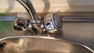

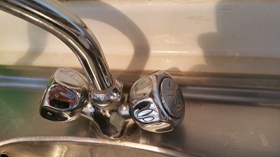

puoi mettere una foto del lavello ?

Re: DUBBI SUL MISCELATORE
Scusa , ma due cose ,
Il lavello è a una vasca ?
Secondo me , quel foro che ospita il rubinetto non è stato fatto nel posto giusto .di solito si praticava il foro nella zona di lamiera più ampia ,nelle vicinanze del troppo pieno ,ma ora quel mix che vuoi comprare ,li non va bene .
Purtroppo ora il foro sta in quella zona stretta e ti conviene comprare un mix su cui la cannula non sta alla base , ma piu in alto .
Intanto grazie Dalmos. Il lavandino è ad una vasca e il foro sta lì da 38 anni ! Fino ad oggi con i rubinetti che si sono avvicendati è andato bene. Il tuo consiglio mi pare ovvio. Scegliere un rubinetto differente. A trovarlo ! Oggi sono tutti come quello della foto.
Ma tu stai scherzando! Quello che hai postato tu è l'unico che ha la canna che esce dal posteriore in basso della base .
Se vai sul web e digiti mix per lavello , o metti una marca a tuo piacere ,
Te ne renderai conto .
questi sono tutti I.S. con la canna alta , oltre a non essere ingombranti alla base .
ma cene sono centinaia tra le varie marche e devo dire anche prestigiose.
https://www.google.it/shopping/product/ ... 8wII1gIwCA
https://www.google.it/shopping/product/ ... 8wIIpQIwAQ
https://www.google.it/shopping/product/ ... 8wIIngMwEg
https://www.google.it/shopping/product/ ... 8wIIggMwDg

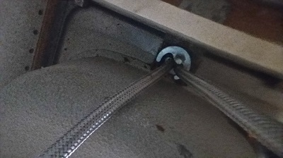

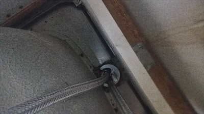

Se ci riesci fai una foto da sotto per vedere che tipo di dado di fermo ha .
Ecco le immagini. Certo che mettersi là sotto alla mia età anche se peso 43 kg, non so se ce la farò.......di solito sono pronta a tutto ma....
Ad ogni modo spero che le foto vadano bene, di meglio non m'è riuscito.
Grazie ancora e buona domenica !
Marina , è più semplice di quanto mi aspettassi , in quanto non c'è il solito " dadone".
li per svitare ti occorre una chiave a tubo ,
In genere è da 12 , però potrebbe essere pure da 10 o da 13 .
E da qui non ti saprei dire con certezza.
Quello che ti posso dire è che potrebbe essere la stessa misura del dado che troverai sul nuovo mix o diversa ,
Quindi ti conviene aspettare che ti arrivi.
Poi deciderai..
Un consiglio ,
Svita prima il mix dal lavello e poi stacchi i flessibili .
Non riesco a vedere lo spazio che c'è se ti da modo di utilizzare il pappagallo in modo strategico o in assenza di chiavi a tubo ,
Ma sono certo che in un modo o nell'altro ci riuscirai .
Poi deciderai..
Un consiglio ,
Ho visto su internet qual'è la chiave a tubo.... purtroppo ce l'ho alla casa al mare dove ho un corredo da fare invidia. Pero' giustamente aspetto che il mix arrivi (hanno detto entro domani) e poi la vado a comprare della misura giusta. In ogni caso qui a Roma ho una ventina di chiavi di tutte le misure puo' darsi che una vada bene. Bisogna vedere al momento, come dici tu.
