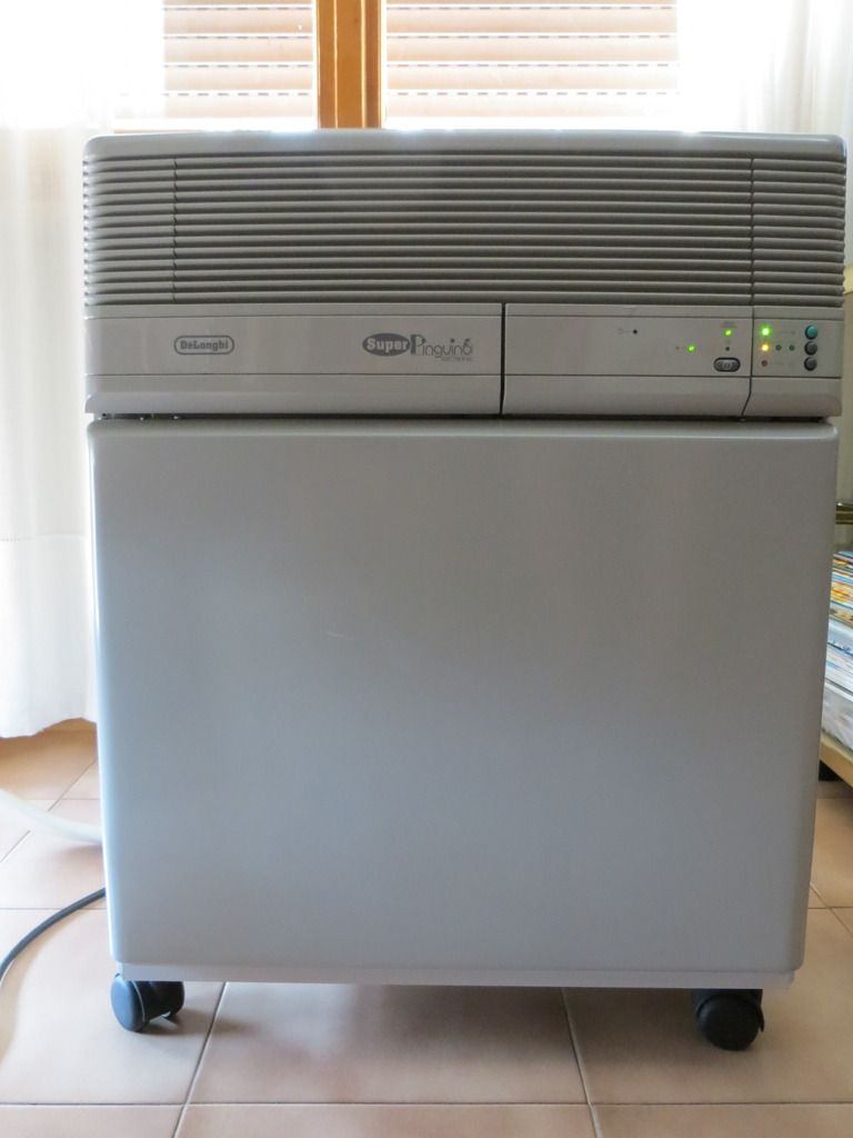

ho un Pinguino (Pac 37) acquistato parecchi anni fa e inutilizzato da tempo. Oggi viste le temperature ho provato ad usarlo però non funziona.
Eccolo:

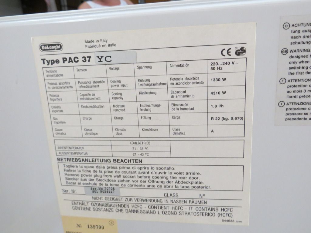

queste sono le caratteristiche:

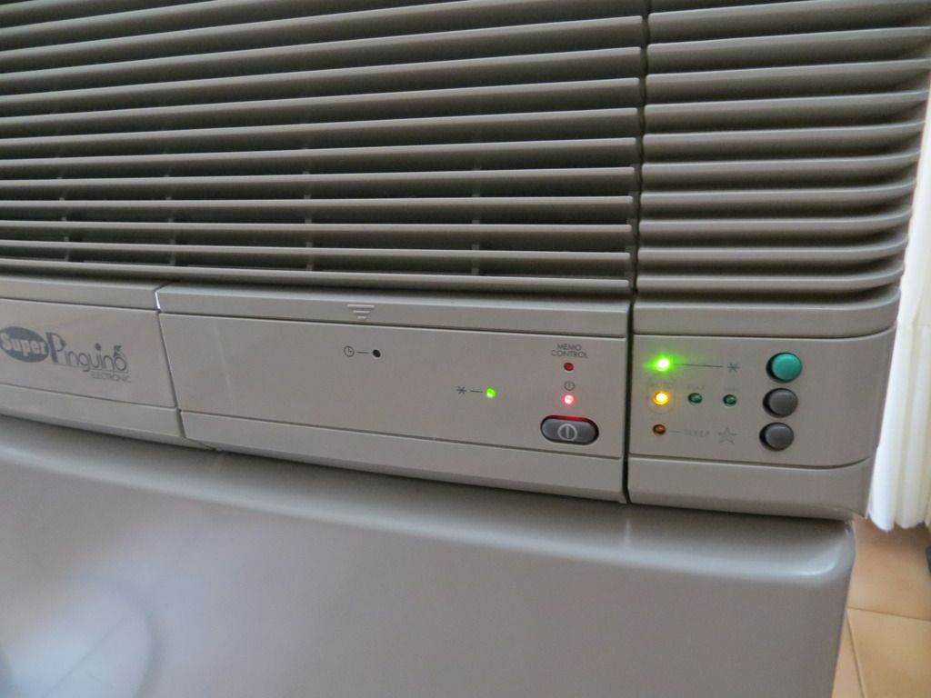

L'ho acceso, impostato la temperatura e sembrava partito regolarmente, è partito il compressore e anche l'unità esterna funziona, però non rinfresca. Ho provato a lasciarlo acceso per un po' e ad un certo punto si è fermato e ha iniziato a lampeggiare la spia rossa (quella sopra l'accensione)
resta fermo per un po' poi riparte e si accendono nuovamente unità esterna e compressore.... e continua così ininterrottamente.
C'è qualcosa che io possa provare a fare per farlo funzionare?

Dimmi una cosa ,ma hai visto se per caso la ventola del condensatore o del radiatore inizia a girare e poi si ferma da sola e prima che poi vada in blocco la macchina .
Micione
Messaggi: 532
Re: Il condizionatore (Pinguino) si accende e si spegne
Messaggio da Micione »
dalmos ha scritto:Dimmi una cosa ,ma hai visto se per caso la ventola del condensatore o del radiatore inizia a girare e poi si ferma da sola e prima che poi vada in blocco la macchina .
Ho appena provato, si spengono contemporaneamente e si blocca la macchina.
Ti dico cosa avevo pensato.... come ti ho detto quando è stato riposto anni fa i tubi sono stati "ben" girati e rigirati (per farlo stare ben composto in un angolo). Stamattina invece di accenderlo come stava, ho "steso" e sistemato i tubi. Per 1 ora e mezza non si è bloccato, usciva aria calda esternamente e internamente fresco (non freddo) e i tubi si sono scaldati.
Lo ho spostato e ha iniziato ad andare in blocco. Stasera toccando i tubi risultava calda solo la prima metà verso l'unità interna.
Secondo me, come dici tu dipende dal gas, probabilmente è stato "strozzato" (o si è rotto) il tubo.
Ti ringrazio e scusami per tutte le domande.
