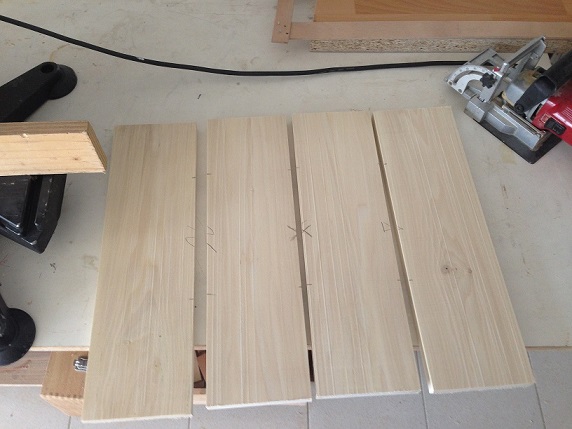

Non potendo rincassare un pannellino nel bordo, l' ho eliminato del tutto fino alla fine dell' incasso con una fresa con cuscinetto da 27mm , quindi mi sono "ripulito" il piano di seduta, per non eccedere sulla spesa e rimettere il tutto in faggio, ho conciliato 2 lavori ed ho preferito utilizzare del toulipier, quindi ho piallato a spessore i pezzi che mi servivano, li ho uniti con lamelli tendomi largo con le misure ed ho creato il pannellino necessario.

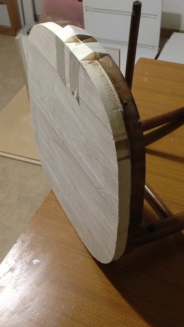

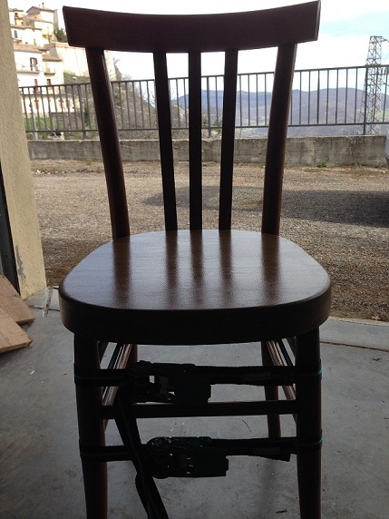

Una volta fatto ciò, ho fissato con delle viti da sotto ed ho rifilato il tutto con la fresa a candela, portandomi a misura il pezzo...poi ho effettuato i fori da 8 , ho piazzato i segnaforo e mi sono riportato i buchi anche sul nuovo pannello, quindi ho usato le 4 viti che avevo piazzato all' inizio più 2 spine per "gamba", ho incollato il tutto morsettando.

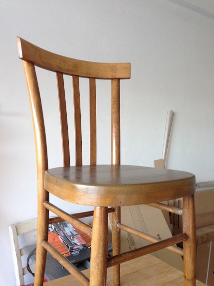

Una volta finito, ho stondato i bordi, levigato al massimo anche sulle teste ed ho verniciato....dopo una prima vernice andata male, in quanto prendeva sul rosso (il pannellino di compensato era di tinta diversa :shock: ) ho ricarteggiato il tutto e risolto con una nuova vernice. 2 mani di impregnante e 2 di vetrificante il tutto all' acqua.

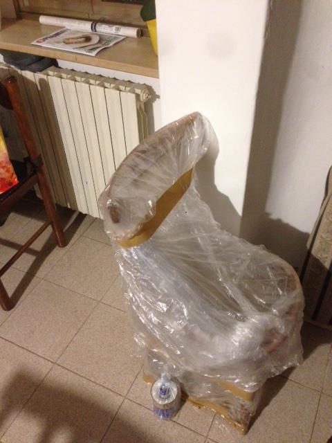

Ah dimenticavo, ho trattato all' inizio con antitarlo, anche se ho visto che un pò di polverina la fa ancora, se riesco provo a siringare di nuovo osservando bene i punti ancora irrisolti.

E la sedia rinnovata

Ottimo lavoro eseguito alla perfezione : Thumbup :

plcet ha scritto:... mi è stato chiesto di aggiustare una vecchia sedia "ci tengo" con la seduta sfondata...
Non conoscevo questa marca di sedie :lol: :lol: :lol:
Scherzi a parte l'effetto finale è ottimo, quindi direi che è un ottimo lavoro : Thumbup :

Quando la sedia era nel sacco , stvi facendp la camera a gas per i tarli?
nitro52
Re: Rinnovo seduta per sedia vecchio stile
nitro 52 ha scritto:Quando la sedia era nel sacco , stvi facendp la camera a gas per i tarli?
Si....è la procedura che andrebbe fatta, ma nonostante l' abbia lasciata così per una settimana, con l' antitarlo siringato attentamente in ogni forellino, pare che qualcuno sia rimasto!! Ora provo a ritener d' occhio i forellini e in caso rifaccio il trattamento.
minino 15 giorni

mariobrossh ha scritto:minino 15 giorni
eh si....ho ricontrollato le foto, la prima era del 26 febbraio, l' inizio dell' incollaggio del pannello del 12 marzo, la prima prova a secco del 19, quindi son passati eccome :(
Ma usare l'Amoniaca non va bene? Un mio amico che si dilettava in restauri mini diceva che usava l'amoniaca da mettere nel sacco per fare la camera a gas
io se non erro avevo letto o sentito la nafta, ma non saprei...vado di antitarlo.
