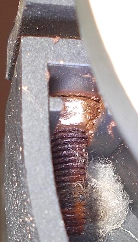

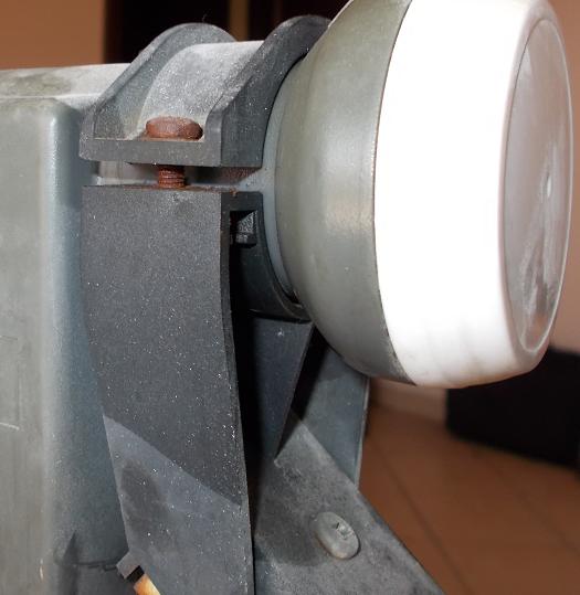

Come da titolo, sono alle prese con 2 bulloni arrugginiti le cui viti trovo molto difficoltoso svitare. Metto queste 2 foto per chiarire la situazione

Come potete vedere si tratta dei bulloni che tengono in sede un illuminatore (LNB) di una prabola satellitare. Il mio obiettivo è di liberare l'illuminatore lasciando intatto tutto il resto, eventualmente però sacrificando questi bulloni, tanto rimpiazzarli non è un problema.
Il problema è che la filettatura della vite, causa ruggine, dopo qualche mm di scorrimento su quella della dado, si blocca. Ho già messo lo svitol e lasciato agire, poi ho provato a mantenere fermo il dado con la punta di un cacciavite a croce e svitare la vite però non ci sono riuscito perchè, essendo la sede in plastica, ogni volta che la punta del cacciavite incontrava uno spigolo del dado, la sede si allargava e lo spigolo scavalcava la punta.
Non posso usare il seghetto e tagliare il corpo a vista della vite perchè gli spazi sono troppo ristretti. Avevo pensato al dremel sempre per il taglio, solo che non cel'ho e non vale la pena di acquistarne uno solo per questo.

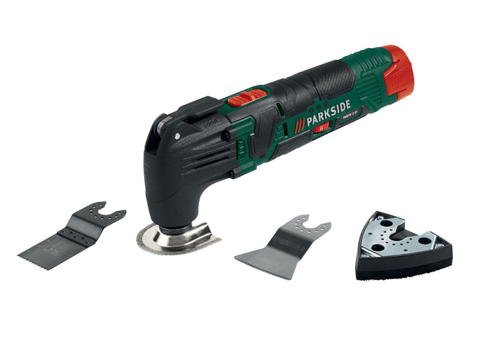

ti ci vorrebbe uno di questi che da giovedì prossimo è in offerta alla lidl,
io ce l'ho e quella volta che mi serve benedico i soldi spesi

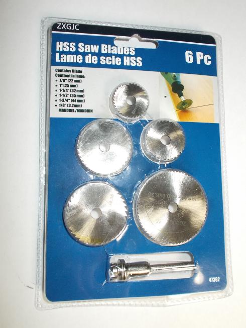

fortuitamente sono riuscito a trovare questo set di lame a sega, immagino per dremel, ma che ho innestato nel trapano senza problemi
ferramenta set lame sega dremel trapano DSCN2675_2.JPG (110.11 KiB) Visto 3800 volte
ho detto fortuitamente perchè avevo accompagnato un amico in un negozio cinese per altri motivi e l'ho preso perchè costava molto poco, altrimenti avrei rinunciato. devo dire che non ho avuto particolari problemi a tagliare, anche se un po' di tempo c'è voluto, comunque non mi sentirei di confermare che si tratta di HSS... forse hanno abbondato con una S di troppo :D
a questo proposito volevo chiedervi qual è la modalità ottimale di conservazione delle lame. adesso che ho terminato, ho spruzzato un po' di svitol e le ho riposte dentro uno di quei sacchettini di plastica per congelatore, voi come fate?
