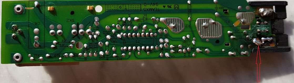

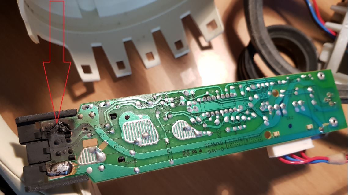

Trovato il guasto, gli ho dato una sistematina speriamo che funzioni,
