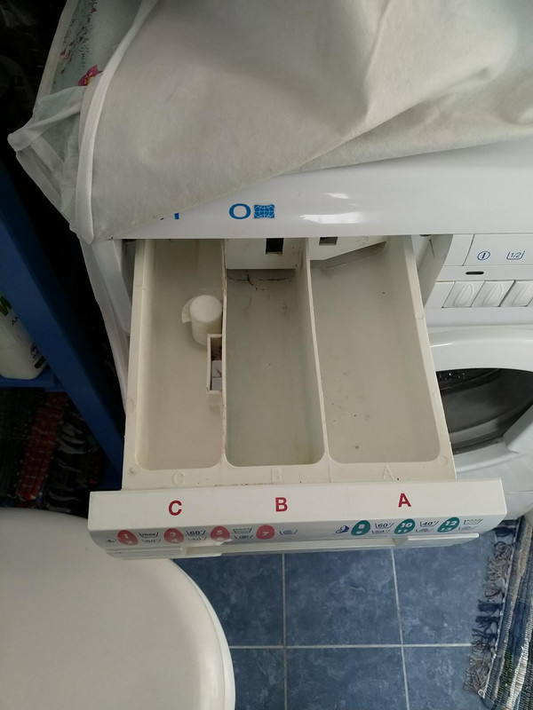

da un pò di tempo,mi rimane acqua nel casssetto della lavatrice philco in questione,nella parte dove metto l'ammorbidente(scritta C della foto).Ma non succede sempre e non rimane mai la stessa quantità d'acqua(comunque sempre al di sotto del livello massimo).Ho smontato il cassetto,pulito il foro del livello massimo,i tubi di gomma che si collegano alla lavatrice,ma niente da fare.Che sarà mai? :?

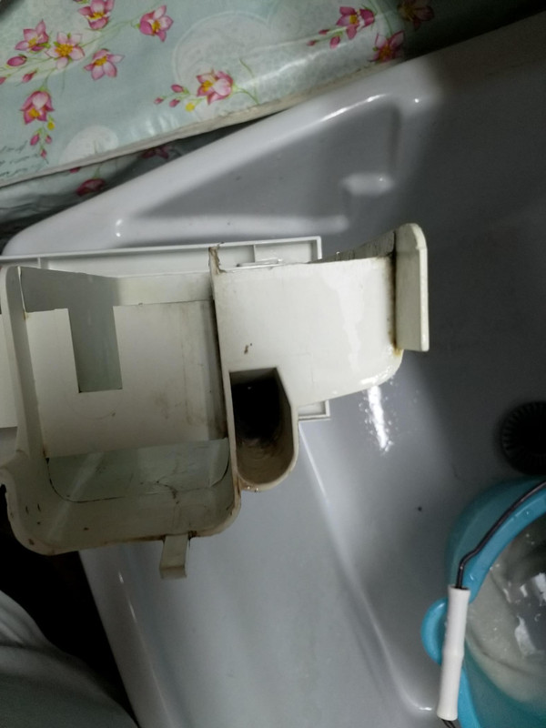

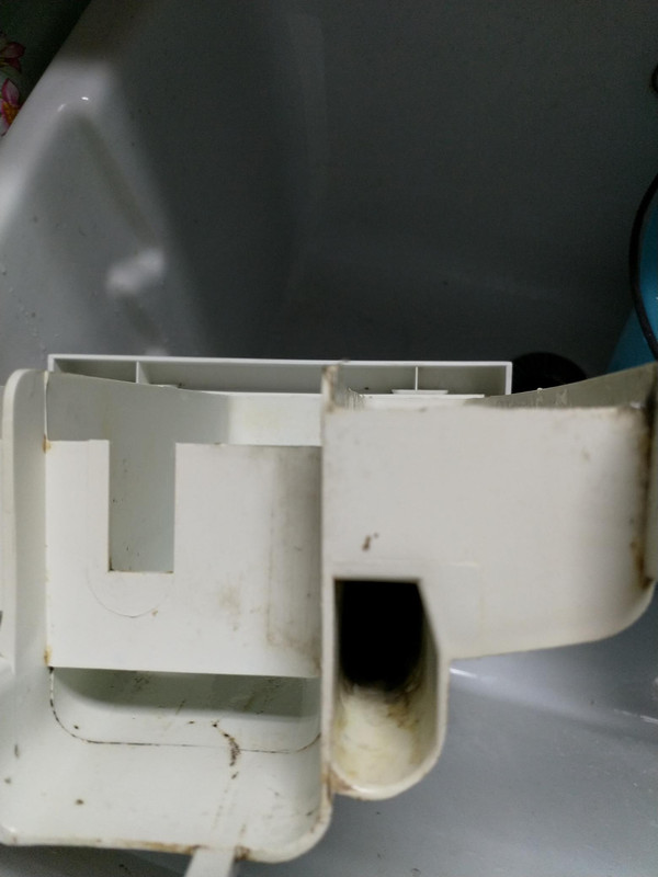

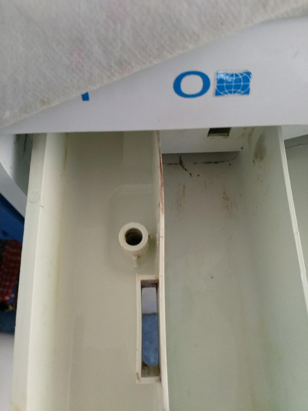

Il discorso bottiglia,lo devo fare con lavatrice in moto o ferma?Il coperchio mobile,come da foto qui sotto,sembrava un pochino ostruito ma l'ho lavato per bene prima che mettessi l'argomento qui,smontando anche il tappo del livello massimo.Il sifoncino nero,l'ho controllato ed è pulito,mentre i fori,dove si collega il sifoncino nero,sono liberi.
o il tubicino sotto è ostruito .
[/quote]
cosa intendi per tubicino di sotto?faccio notare che l'acqua/ammorbidete che rimane(a volte l'acqua è limpida,a volte sembra che sia una misclea di acqua e ammorbidente(ma parliamo di 0.5cm max di lvello che rimane)non arriva mai a superare il livello max.
ho provato a mettere un cacciavite con un panno imbevuto di sgrassatore multiuso,ma quella patina nera,non si toglie. :roll: nello scarico del cassetto in foto.

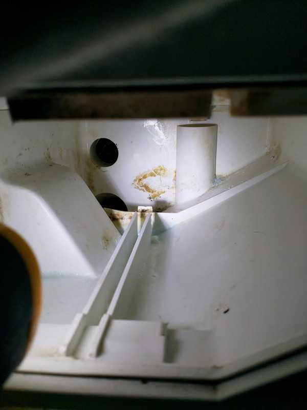

Probabilmente ci sono i fori superiori del convogliatore un po' sporchi e sparano acqua di traverso e un po' finisce nello scomparto dell'ammorbidente.

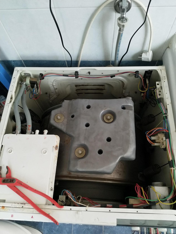

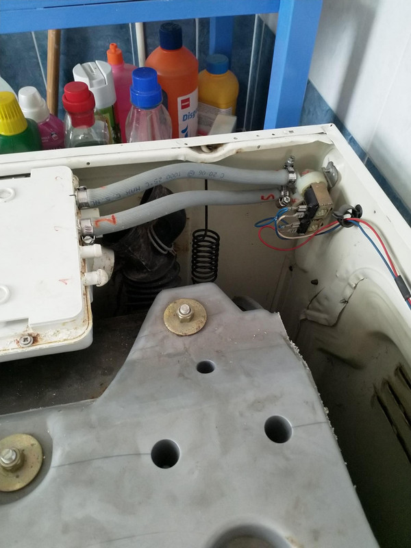

esatto, comunque controlla anche entrambe le elettrovalvole
prova ad alimentarle direttamente con un cavo di alimentazione che termina con due faston
stando attento a non prendere la scossa

era il tubicino di sotto leggermente ostruito.

e un pò sporca l'elettrovalvola : WallBash : .Grazie mille per gli aiuti,siete sempre preziosissimi:-)
