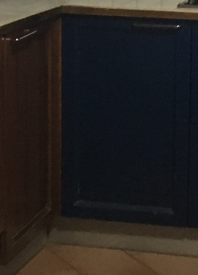

Vorrei sistemare le ante degli sportelli della cucina che sono pitturati di blu in quanto sono sciupati dal tempo. Io vorrei sverniciarli e scartavetrarli però non so se è truciolare... mi piacerebbe anche l’effetto venature del legno. Secondo voi come posso fare? C’è un modo per riconoscere se è truciolare o meno? Vi allego anche la foto per rendere l’idea. Se fosse legno le venature dovrebbero già esserci giusto?

Guarda la costola dell'anta: se è legno riconosci le venature (anche se è verniciato). Se invece è proprio laccato, allora già in partenza ciò esclude il legno, e sono di truciolato o MDF. Poi lo senti anche dal peso: il truciolato pesa il doppio. : Wink :
Re: Scartavetrare mobili cucina
Al 99,9% è mdf laccato.....se proprio vuoi tenere quelle antine, carteggia ed acquista una vernice idonea, utilizza sempre un fondo , altrimenti le soluzioni sono 2:
1 utilizzi uno smalto color legno ed acquisti la spatolina per l' effetto apposito;
2 rifai o trovi chi ti rifà le antine in legno vero :D

la foto non è un granché, in particolare non si capisce cos'è quella sulla
sinistra del panello blu sembrerebbe un'anta in legno

giovanni ha scritto:Guarda la costola dell'anta: se è legno riconosci le venature (anche se è verniciato). Se invece è proprio laccato, allora già in partenza ciò esclude il legno, e sono di truciolato o MDF. Poi lo senti anche dal peso: il truciolato pesa il doppio. : Wink :
L’anta non è pesante però ho visto che ai lati dei mobili sembra sia attaccato come un “foglio”...

plcet ha scritto:Al 99,9% è mdf laccato.....se proprio vuoi tenere quelle antine, carteggia ed acquista una vernice idonea, utilizza sempre un fondo , altrimenti le soluzioni sono 2:
Penso anche io perchè da un lato sembra ci sia come un foglio di colore, però nelle parti davanti dove è sciupato e scorticato sembra vernice... se fosse mdf laccato mi convine acquistare direttamente ante nuove?

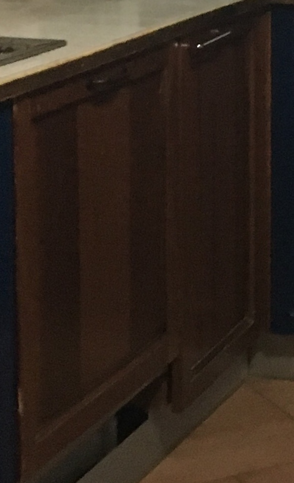

mariobrossh ha scritto:la foto non è un granché, in particolare non si capisce cos'è quella sulla
È un po’ sgranata perchè è troppo grande l’immagine... comunque questo è quello che c’è a sinistra dell’anta blu
Esatto, quello che chiami "un foglio", altro non è che la striscia copri bordi che si usa, appunto, nei pannelli di truciolato o MDF.
Io intanto cercherei di risolvere il problema delle foto sgranate. Altrimenti, così non aiutano a capire. Vediamo se qualche esperto in materia, riesce a darti i consigli giusti per ottenere delle foto nitide.

aumenta la luce nella stanza e lascia le foto alla loro risoluzione
per caricarle segui questo metodo
