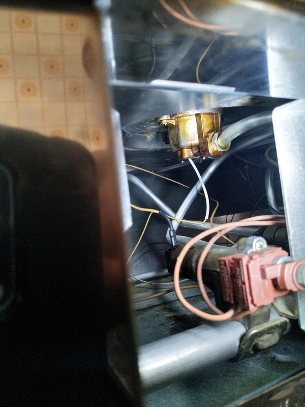

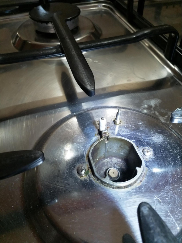

vorrei porvi una stranezza sulla cucina ariston cp 057 gt:Ho un fornello dei cinque fuochi che non funziona,cioè quando premo la manopola che aziona il rubinetto del gas,scatta la scintilla della candeletta ma non tiene la fiamma.Solo insistendo varie volte rimane accesa,ma dopo meno di 1-2 minuti si spegne da solo.Premesso che ho cambiato la termocoppia già diue volte per lo stesso problema e che cambiando la termocoppia per un paio di settimana andava tutto bene e poi riprendeva a fare lo stesso scherzetto.Devo dire inoltre che,nel fuoco in questione,è successo che dell'olio caldo è colato all'interno della cucina imbrattando di olio un pò il ''pozzetto'' dove arriva il tubo del gas.Mi sono posto un'osservazione:forse la termocoppia non poggia bene sul ''pozzetto'' e quindi,con lo strato di olio,non fà contatto con il pozzetto? :roll: non so se mi sono spiegato bene

Potrebbe essere una mancanza di contatto; pulisci le parti che si affrontano.

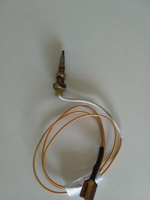

quindi dovrei pulire la ''sede'' della termocoppia sul ''pozzetto''?perchè,la sede del faston è difficile ad arrivarci come vedi nella foto 2 e 3,ma ho messo del disossidante a secco nella sede del rubinetto dove si innesta il faston

La termocoppia ha un suo alloggio cui viene resa solidale con un dado che la fissa; potrebbe essere il contatto 'difficile' in questa sede per ossido o sporcizia.
infatti,era propio questo,ho pulito con minispazzola e minitrapano,la sede della termocoppia ed ora funziona(dalle foto vedi e vedete come era sporco,ho cercato di pulire il possibile,perchè la posizione era scomoda e smontare tutto il fuoco,non l'ho fatto,perchè mi è sembrato scomodo e se poi ci voleva qualche rondella o altro,non l'avevo :roll: )

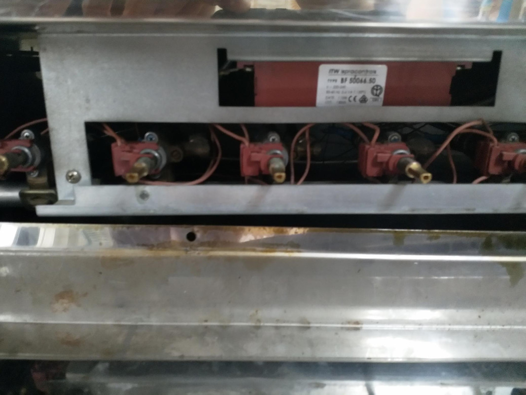

;) Ciao Lupo, ho lo stesso problema tuo .....solo no riesco a capire come hai fatto a smontare il frontale.......il pannello dei pulsanti per capirci meglio......
Non vedo nessuna possibilità ....mi puoi aiutare.....grazie

hai lo stesso modello di cucina mia?se si,togli le manopole a strappo,tutte anche quelle del timer e del forno.Poi di sotto troverai due viti a stella,le sviti e poi tiri piano piano verso di te la parte frontale(ad incastro).Fai piano,perchè cè dietro il contatto della lampadina spia della luce forno.ok?

Ho svitato le due viti.........ma il pannello non viene......

fai leva laterale e aiutati tirando il piolino del timer verso di te(che è attaccato al pannello,a differenza dei fuochi)

Grazie per la disponibilità............ma non riesco........sembra incollato. Ci vorrebbe un video dimostrativo. Ho paura di danneggiare qualcosa

Ti sembra incollato perchè non sarà mai stato aperto.Prendi una pinza e tira il pezzo del timer che esci,cosi vedrai che si sposta da un lato e poi man mano fai pressione laterale per farlo uscire piano piano...tranquillo che esce
