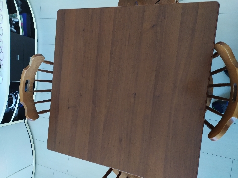

Buon giorno dovrei verniciare questo tavolo con sedie di colore ancora da definire che passaggi , tinta e finitura vanno meglio io pensavo ad una vernice poliuretanica bicomponente e finitura trasp bicomponente.. oppure sempre Poliuretanica monocomponente .grazie per i consigli che mi darete

beh se vai di poliuretanica bicomponente a spruzzo, non sbagli sicuro.....è una vernice molto resistente che crea un bel film protettivo, altrimenti potresti utilizzare del vetrificante per parquet che anch'esso non è da escludere....naturalmente l' apice della verniciatura, la raggiungi con il fondo, se riesci a far bene quello sei a cavallo ;)
Ah, per le sedie sono sicuro, ma il tavolo è di legno/multistrato oppure è nobilitato??

Sinceramente non saprei il materiale me lo hanno dato

qualsiasi materiale sia se non vuoi cambiargli colore, dagli una carteggiatina e poi
gli dai 2 mani di fondo ben carteggiate e una di finitura poliuretanica bicomponente
ma devi avere un compressore da almeno 50 lt

No non lo ho ho solo una pistola elettrica per verniciare purtroppo non ho lo spazio per avere molta attrezzatura mi sa mi sa che dovrò portarlo a fare allora

se lo vuoi per forza con la poliuretanica si altrimenti ci sono molti prodotti
che si possono dare a pennello come diceva plcet ad esempio c'è il vetrificante per parquet

da come si vede sembra nobilitato, ci sono troppe venature tagliate di netto, però potrebbe anche essere impiallacciato..... guarda bene i bordi, se c'è un precollato o comunque un bordo in pvc oppure sembra piuttosto massello.... sai cosa mi è capitato di vedere diverse volte?? nel retro di armadi acquistati da negozi di mobili, mettono il precollato stile multistrato, per far sembrare il mobile fatto in multistrato....invece, sorpresa ;)

Grazie . Ora lo controllo bene
