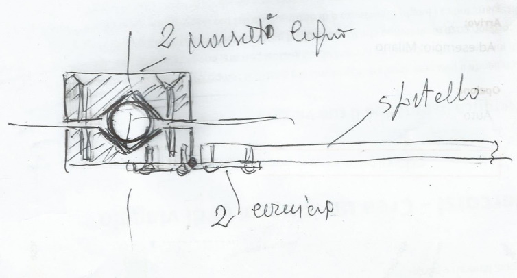

Io farei due morsetti di legno con due cerniere a cui avvitarci lo sportello. Qualcosa del genere:
Morsetto per sportello cane.jpg (63.88 KiB) Visto 2513 volte
Sul lato estetico non mi pronuncio... ma di sicuro funziona. Oppure ti interessa anche il lato estetico? Se poi hai manualità e un minimo di attrezzatura, te lo puoi costruire anche uguale a come l'hai pensato. :)

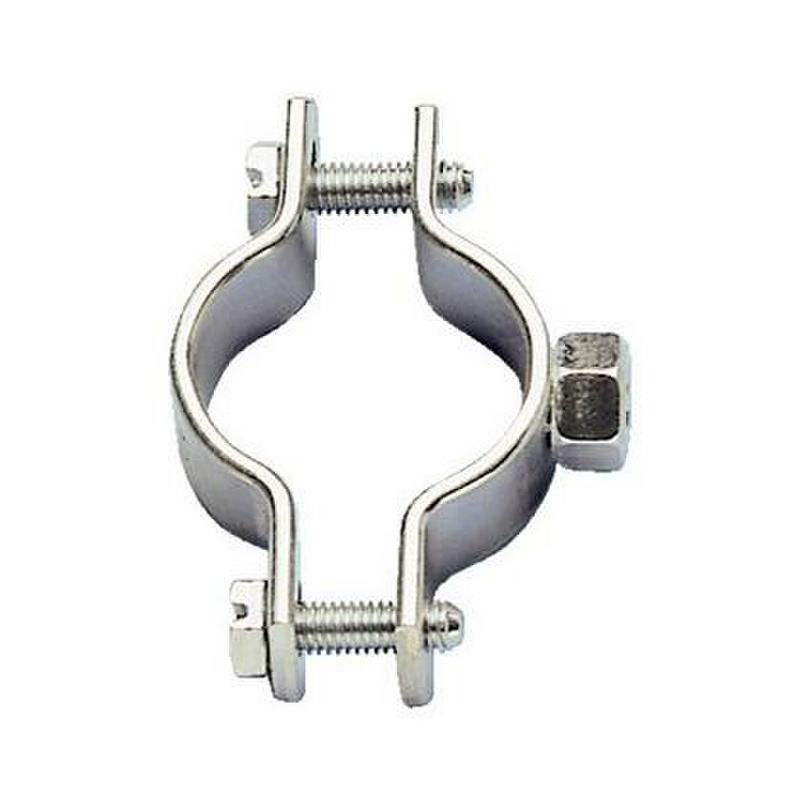

ma invece perchè non usare i collari per tubi?
Puoi sfruttare il dado per avvitarci un cardine.

La soluzione con gli stringitubi dovrebbe andare bene! Per i morsetti purtroppo ho solo un seghetto alternativo e un trapano... Dovrei forare un blocchetto di legno, poi tagliarlo a metà, ridurre leggermente lo spessore delle due parti con carta vetrata e poi stringerle al tubo. Per ora non ho nè gli stringitubi nè la punta per trapano adatta (il tubo è da 20 mm)... Visto che il brico per ora è off limits vedo online cosa mi conviene prendere!

sarebbero i collarini per fissare le tubazioni della fischer credo
Re: Cardini per tubo... Esistono?
Uhero ha scritto: Per i morsetti purtroppo ho solo un seghetto alternativo e un trapano... Dovrei forare un blocchetto di legno, poi tagliarlo a metà, ridurre leggermente lo spessore delle due parti con carta vetrata e poi stringerle al tubo. Per ora non ho nè gli stringitubi nè la punta per trapano adatta (il tubo è da 20 mm)... Visto che il brico per ora è off limits vedo online cosa mi conviene prendere!
Se riguardi lo schizzo che ti ho fatto, non ti serve ne la punta da 20 ne tagliare il blocchetto a metà, perché i blocchetti sono due accoppiati.
E per farci gli incavi a 45°non ti serve neanche il seghetto alternativo... ti basta una sega qualsiasi: un seghetto a ferro o un seghetto a legno. Prima ci traccie le due linee e poi segui il segno. Poi, per rifinirlo, ti basta una raspa, una lima o semplicemente della carta vetrata avvolta su un pezzo di legno. Oppure se preferisci farci il foro di 20, ti basta una raspa tonda o semicircolare. Poi, per rifinirlo, avvolgi la carta vetrata un un tondo più piccolo di 20 e lo fai preciso quanto vuoi.
