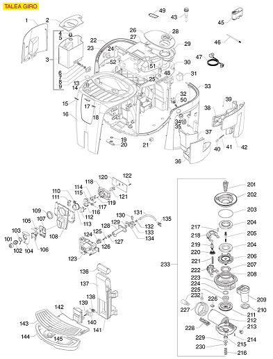

secondo me non c'è una pompa ma una elettrovalvola ed una valvola come questa

quindi, siccome ogni tanto riesce a funzionare, potrebbe essere che l'elettorvalvola funzioni, ma magari la parte maccanisca della valvola sia quasi bloccata per calcare o altro.
Bisogna vedere quanto sarebbe difficile raggiungerla e sostituirla, nella mia macchina.
Re: Saeco Talea non eroga vapore
gcontrolla se "l'esploso" corrisponde,
lo puoi scaricare QUI

Sembra proprio lui.
Prego, se vai sul sito che ti ho linkato, trovi l'esploso a maggior definizione
e l'elenco dei ricambi
