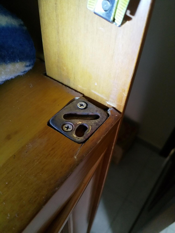

ci sono queste due ante di un armadio,di cui quella di sopra non chiude bene e quella di sotto strofina un pochino,ma che non riesco a capire come si possano regolare o sostituire le ''cerniere''.Inoltre,quella di sotto,se si prende l'anta e la si spinge verso l'armadio,ha un eccessivo gioco(sembra quasi che cada,diciamo).Spero in un vostro aiuto :roll:

quelle cerniere non si regolano, l'unica cosa che puoi fare
e quella di spessorare sotto la piastrina e poi riavvitare,
anche se li mi pare che abbia ceduto il legno

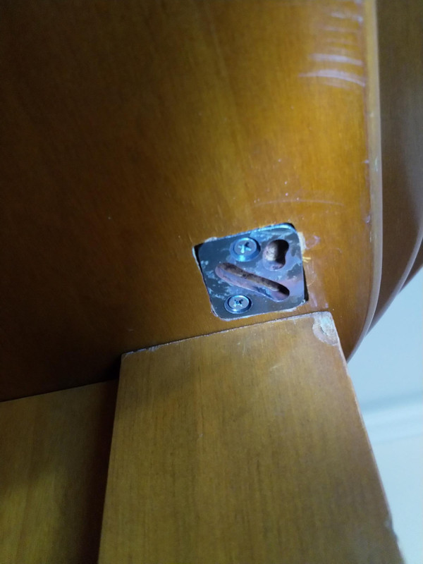

se le ante non chiudono più bene molto probabilmente le sedi delle cerniere si sono
allargate o si sono rotte le cerniere, per smontarle devi aprire l'anta e svitare quelle
viti che si vedono nelle foto, dopo smontate fai delle foto alle sedi, se le vuoi sostituire
ti consiglio di metterci quelle a scodella ma devi capire come è fatta l'anta perché se
è in tamburato rischi di forare nel vuoto

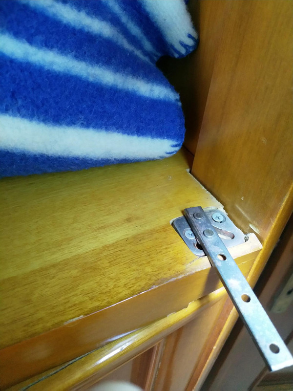

si,penso che siano in tamburato(quando l'ho smontata l'ho trovata abbastanza leggera per la sue dimensioni e se batto con le mani sento rumore di vuoto).Ecco le foto(non ne avevo mai smontate di questi tipi di cerniere:
Per come ho capito,cè quell'arco incassato in cui ruotano quei pernetti. :roll:

Re: Come si regolano queste cerniere?

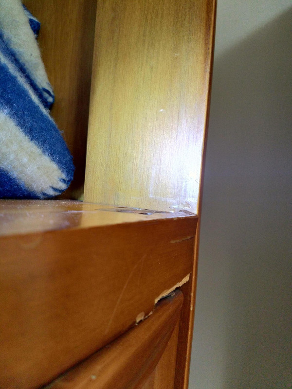

misura quel listello della 4^ foto dovrebbe essere sui 3 cm se così
fosse le cerniere a scodella non le puoi montare perché hanno
diametro 35 mm + 4 mm da lasciare dal bordo, potresti mettere
le cerniere a libro facendo uno scasso sia sul fianco sia sull'anta
ma devi essere molto preciso perché anche quelle non hanno regolazione
sono 6cm di larghezza,del listello parallelo alla cerniera della foto :roll: però l'anta mi sembra deboluccia,forse(sempre se ci riuscissi)ne dovrei mettere 3 di cerniere a scodella.L'anta chiude ma con forza e spostandola leggermente sulla destra.La stessa situazione(ma un pò meno)cè l'ho con l'anta di sotto

se sono 6 cm ce la puoi fare ma prima devi controllare, senza cerniere, che
l'anta sia libera di muoversi anche perché un paio di mm per lato li devi avere
per far si che l'anta possa aprirsi e chiudersi, altrimenti vuol dire che qualcosa
si è gonfiato o si è spostato

ciò che noto io è che nella prima foto, la piastrina della cerniera sotto è "calata" e lo dimostra anche il fatto che il frontale dell' armadio è spaccato, quindi ha ceduto....hai provato con un listellino a vedere di quanto è scesa la piastrina??? se la sviti e sotto ci metti una piastrina di rialzo riportandolo a filo con la base del mobile???
più che calata(vedete foto)sembra leggermente ''storta'' da un lato,ma una cosa minima,che ne so 1 o 2 mm massimo,perchè cè il legno spezzato un pochino,direi più lesionato.Dovrei fare una piastrina sottile di lamierino e metterla sotto quella basetta di cerniera?oppure provo a incollare,non sò :roll:

secondo me devi riportare a filo quella piastrina, perchè avendo poca aria le ante, quel mm ha fatto calare il tutto e tocca (parer mio)
