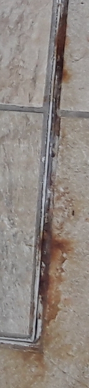

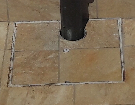

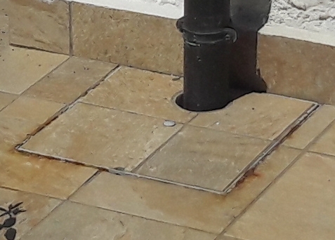

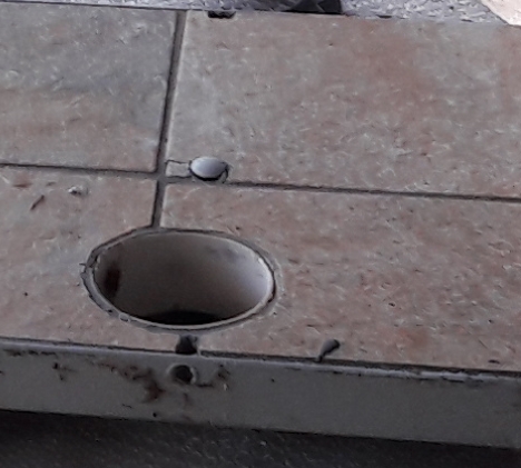

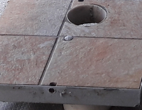

Ciao a tutti,
Ho 2 tombini che si sono arrugginiti...
Me li misero 6 anni fa, da allora si arrugginirono quasi subito, poco dopo tirai fuori il coperchio pesantissimo, gli passai il mangiaruggine e li carteggiai al meglio che potevo e gli diedi una doppia mano di smalto grigio antiruggine... Un paio di anni dopo si riarrugginirono e da allora non gli ho più fatto nulla...
Il problema é che é arrugginito sia il contorno fisso per terra sia il coperchio... Vorrei chiedervi se qualcuno mi può aiutare ora a sistemarli al meglio possibile e magari risolvere proprio questo problema (non ditemi di cambiare tutto perché non posso proprio)
Allego foto dei tombini anche se non si vedono molto bene per via della risoluzione bassa per il peso kb basso. Grazie in anticipo! :)

Visto che ormai hai fatto tanto, perché non levi il coperchio e posti una foto del telaio? Te lo chiedo perché mi sembra che l'aletta verticale sia già mangiata in alcune zone.

giovanni ha scritto:Visto che ormai hai fatto tanto, perché non levi il coperchio e posti una foto del telaio? Te lo chiedo perché mi sembra che l'aletta verticale sia già mangiata in alcune zone.
Si già ci avevo pensato, mercoledì o giovedì che avrò un po più di tempo scoperchio e vi mostro meglio

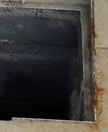

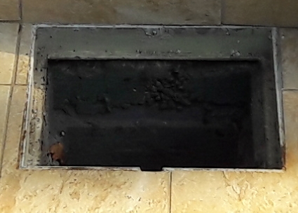

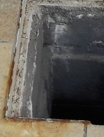

EDIT: Sono riuscito a toglierli ora così poi li sistemo nei prossimi giorni coi vostri consigli : Chessygrin :
I coperchi non sono molto arrugginiti, i contorni si
Spero di riuscire a darvi un idea con queste foto perché il peso delle foto con la fotocamera del cell sono pesantissime e devo ritagliarle tantissimo, nel caso di dettagli chiedetemi pure che zoommero il più possibile con ritagli
Grazie per l'aiuto che mi date

Questi invece sono i coperchi pesantissimi, a voi la parola :D
Giusto per info, conviene mettere una guarnizione sull'appoggio del coperchio??
Re: Tombini arrugginiti cosa fare?
E' come mi immaginavo. Quindi la procedura è quella già detta: prima con disco da taglio da pietra e poi con quello da ferro levi tutta la ruggine all'esterno del telaio. A quel punto convertitore, vernice e poi puoi riempire le fughe anche con del silicone, che impedendo all'acqua di penetrare ti dovrebbe far durare di più il trattamento. E poi, quando dovrai rifarlo, il silicone lo togli con facilità. Se dopo che hai usato il disco per ferro vedi che l'aletta è mangiata in alcuni punti, li puoi stuccare/ricostruire con stucco metallico bicompenente. L'unico problema di questo programma è che con la mola non potrai arrivare negli angoli... però li ci puoi arrivare con un utensile multifunzione oscillante, che può entrare anche a tuffo. Di corredo c'è anche la lama diamantata specifica per questi lavori.
Riguardo alla guarnizione sotto il coperchio, io non ne vedrei la necessità. : Wink :
