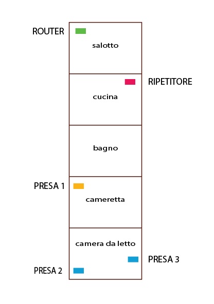

salve a tutti,
è arrivato il momento di sistemare il cavo ethernet in casa.
Attualmente ho un filo che arriva fino alla cameretta, poi all'occorrenza lo aggancio con un connettore per arrivare fino alla presa 2 in camera da letto (dove uso un notebook), altro connettore all'occorrenza per arrivare fino alla presa 3 (TV)
In cucina ho un ripetitore
Attualmente i fili sono tutti penzoloni, mi aiutare a fare qualcosa di più ortodosso con tanto di inserimento nelle prese a muro.
Ho già una crimpatrice

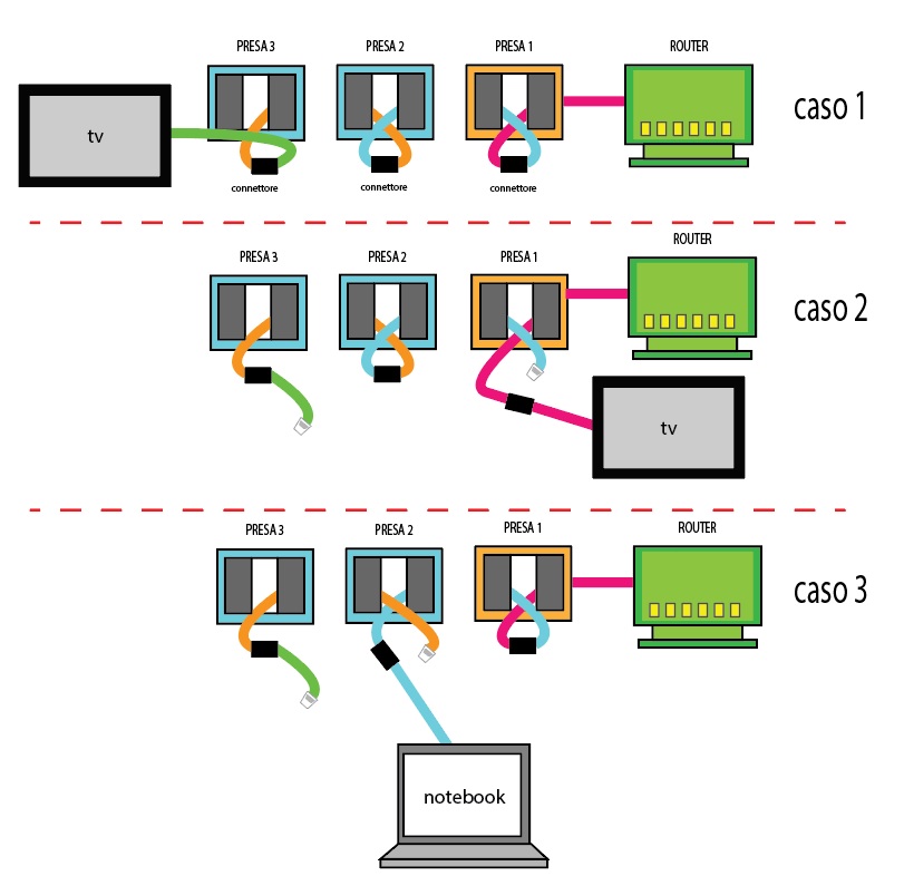

- piantina.jpg (23.02 KiB) Visto 2894 volte

Non vedi il disegno?
Sono collegate in serie, solo la prima è collegata al router, quindi è tutto su un unico canale.
Tra l'altro le connessioni sono fatte in ogni persa con un maschio ed una femmina e quindi per utilizzare una presa va interrotta la rete da quel punto in poi.
Re: sistemare cavo ethernet in casa
esatto, chiudo i contatti all'occorrenzaCapitan Farloc ha scritto:Non vedi il disegno?

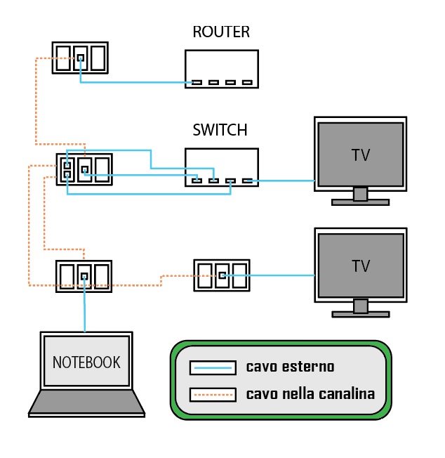

Nella situazione attuale mi occorrerebbero 4 prese RJ45 "normali" e 1 doppio ingresso (se esiste)
- schema prese.jpg (62.92 KiB) Visto 2859 volte
- presa RJ45.jpg (36.01 KiB) Visto 2859 volte
Ultima modifica di max1mo il mer 04 nov 2020 3:03 pm, modificato 1 volta in totale.
- Messaggi: 17921
non sono sicuro che la cosa funzioni ma in ogni caso sarebbe uno bello sbattimentoCapitan Farloc ha scritto:Non vedi il disegno?
togli la spina - metti la spina : Lol :
Per dividere la rete devi usare per forza uno switch od un router con DHCP disabilitato, non hai alternativa. La doppia presa che hai messo esiste, ma dietro ha due cavi separati.

Qui in basso una soluzione che ho adottato a casa. Quello è un router in modalità access point (avanza sempre un router a qualcuno
); come puoi vedere sotto ha tre cavi, quello più a sinistra viene dal router e gli altri due vanno in altrettante prese ethernet.

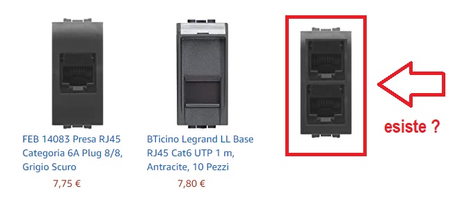

Roby mi hai rincuorato, con quella "bellezza" fatta da teroby ha scritto:Per dividere la rete devi usare per forza uno switch od un router con DHCP disabilitato, non hai alternativa. La doppia presa che hai messo esiste, ma dietro ha due cavi separati.
l'attacco a muro a 2 mi serviva con cavi separati, perchè un cavo va a "servire" il pc e l'altro la tv
in cosa differiscono le 2 prese a sinistra ?
una ha una sorta di tendina che nasconde l'ingresso ?
Facciamo un passo alla volta. Sai se il cavo che usi è schermato? perchè questa risposta ci può far capire che tipo di prese mettere.
Tornando alla tua domanda sulle prese , se ti riferisci a quelle che hai postato tu, una ha lo sportellino (non ha senso comprarle, in alternativa si può sempre mettere un tappo da 10 centesimi) per non farci andare la polvere e se non sbaglio sono tutte per cavi non schermati.
