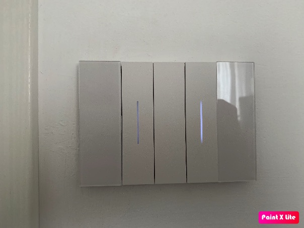

Avrei un’altra domanda... soltanto sui pulsanti dove è collegato il Finder 2601 (sicuramente non c’entra niente) ho i led ben accesi, ma la lucina dei led dell’interruttore affianco è leggermente più fioca... da cosa potrebbe dipendere tale differenza?
Re: Cambio pulsanti e relè non più funzionante
Probabilmente è stato messo in parallelo all'interruttore invece che essere alimentato direttamente. In questa maniera c'è una piccola caduta di tensione dovuta alle luci del centroluce. AL buoi controlla se le luci del centroluce sono completamente spente.Alesettetre ha scritto:Avrei un’altra domanda... soltanto sui pulsanti dove è collegato il Finder 2601 (sicuramente non c’entra niente) ho i led ben accesi, ma la lucina dei led dell’interruttore affianco è leggermente più fioca... da cosa potrebbe dipendere tale differenza?

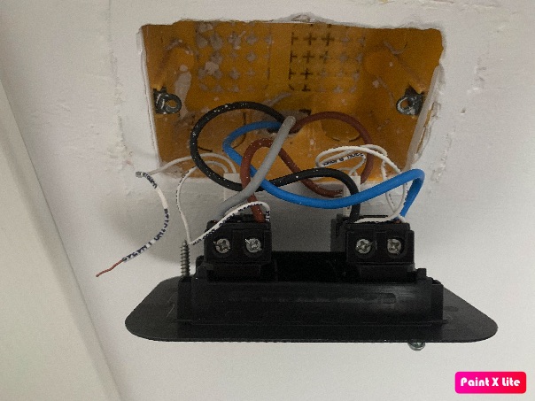

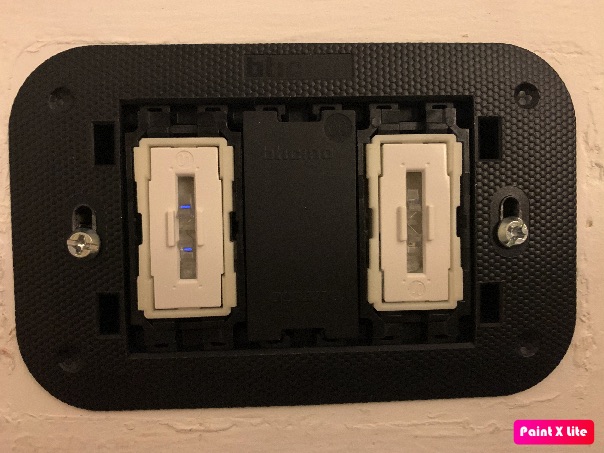

Ciao Roby,
con il cercafase ho visto che è il marrone a portare corrente.
Staccando la luce ho poi visto che l'interruttore incriminato rimane leggermente acceso come in foto... Non me ne ero accorto poiché con la placca montata era più difficile notarlo.
