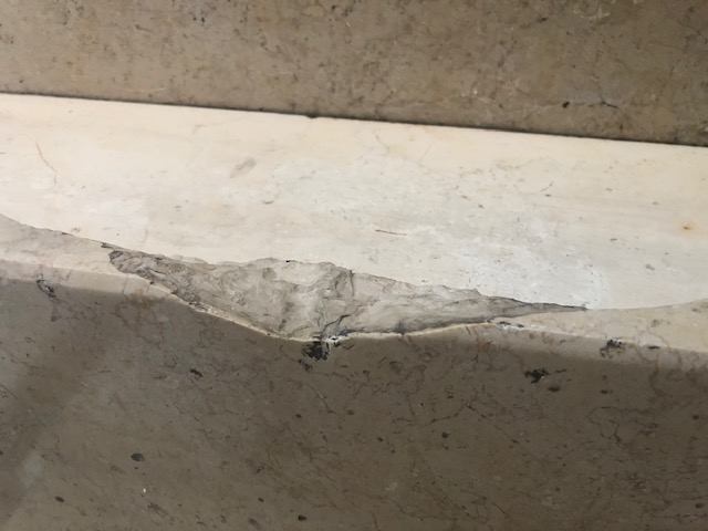

Buongiorno,
c'è qualche modo di "aggiustare" questo gradino di marmo?
grazie
grazie
- IMG_0921.jpg (60.59 KiB) Visto 3166 volte
Re: gradino di marmo
Se ti è rimasta la scheggia puoi usare il salda marmo.
No purtroppo, è una cosa vecchia.

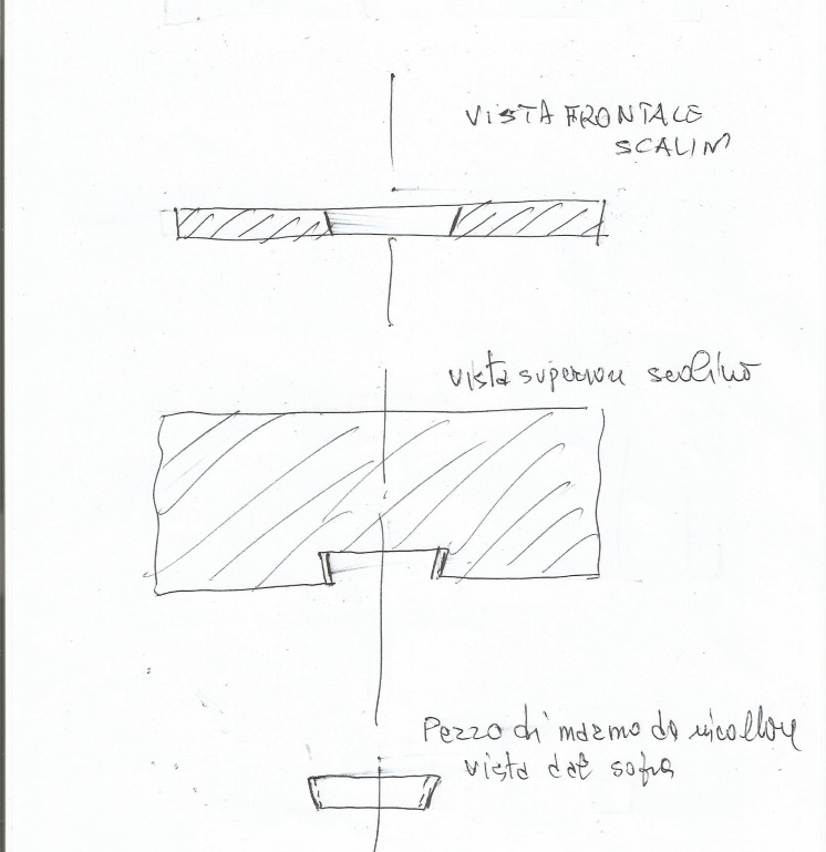

Riempiendo solo la parte mancante con lo stucco per marmo, dubito che reggerebbe. Se non ti interessa eccessivamente il lato estetico (che poi ci sarebbe sempre in ogni caso) ti mando uno schizzo di come ho risolto io in un caso analogo.
Ci ho fatto una sede trapezioidale col disco diamantato e ci ho incollato un pezzetto di marmo che ci va preciso. In questo modo il pezzetto di riporto sta su anche senza incollarlo: in fuori non viene perché la sede è più stretta davanti, e non va giù perché il sotto è più stretto del sopra. Se lo fai preciso e ci metti la colla del solito colore del marmo, alla fine si nota anche poco.
grazie, potrebbe essere fattibile, ma devo trovare del marmo simile.
Fai la foto allo scalino rotto, poi vai in una marmifera (dove di ritagli ne hanno quanti ne vuoi) e scegli un pezzo che più gli assomiglia.
mi sa ma dovrò proprio far così, grazie
