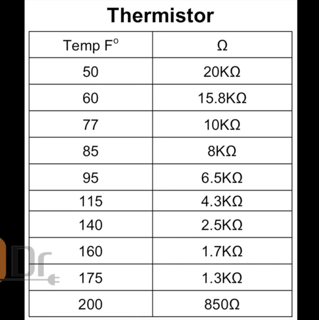

Si roby hai ragione li ho misurati e sono chiusi
Poi ho misurato Il termostato centrale seguendo questo valori che ho trovato e anche lui sembra a posto perché mi dava un valore attorno a 16
