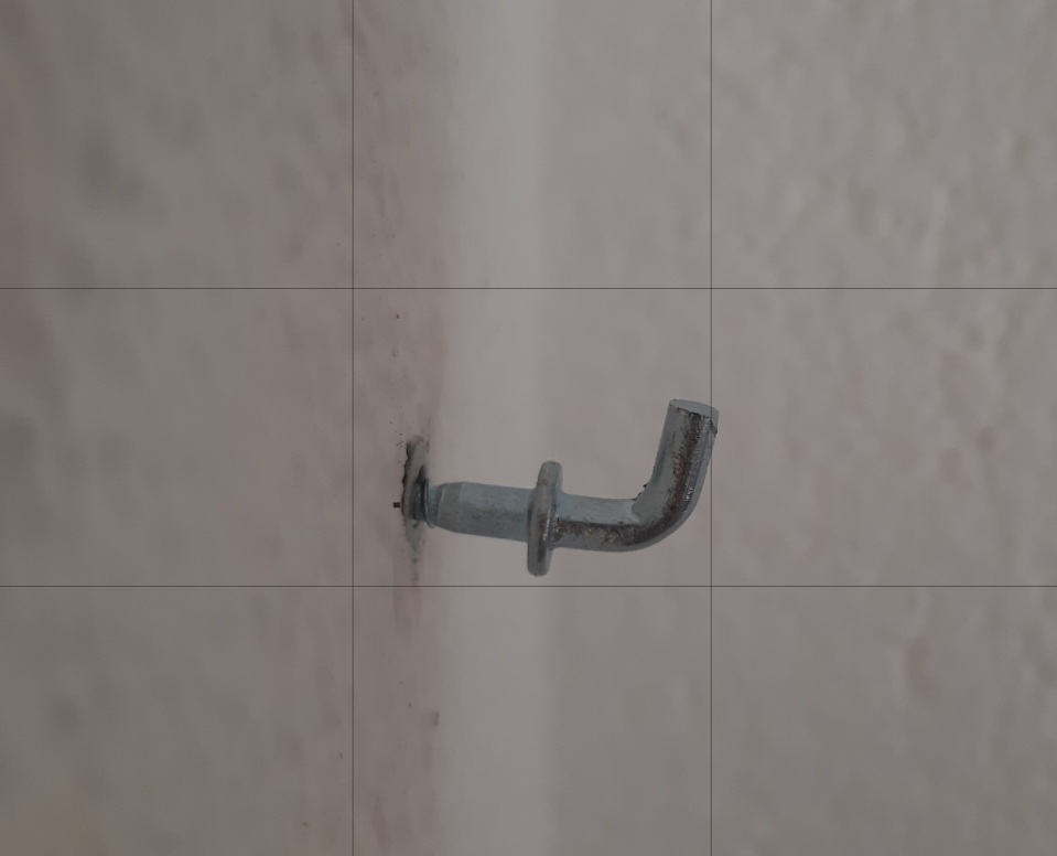

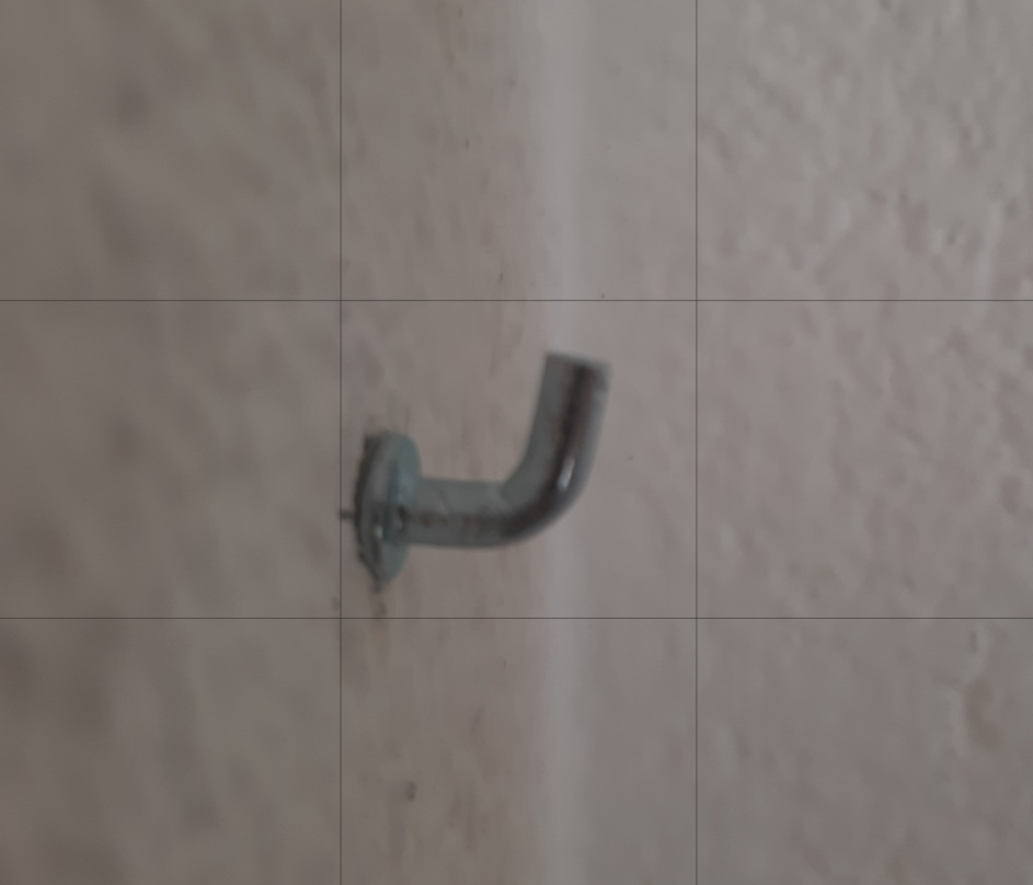

Ecco due foto, una col gancio parzialmente svitato (si vede bene l'inclinazione), l'altra col gancio avvitato (scusate la sfocatura, non sono riuscito a far meglio).
Gancio avvitato
Gancio avvitato
Gancio svitato
Gancio svitato

dagli una leggera martellata e mettilo dritto, poi fai la prova che ti ha detto
Giovanni se non viene via stai tranquillo
Re: Foro per tassello storto
Un colpettino sulla punta della L per metterla in verticale e sei a posto. Io pensavo fosse molto più inclinato, ma così... praticamente è diritto. Poi, come detto prima, non è tanto importante che sia diritto il foro, ma sia preciso come diametro e che la vite morda bene. : Wink :
Scusa mario ci risiamo accavallati. :D

Grazie ad entrambi. Il foro penso sia preciso, punta nuova e ho cercato di aiutarmi con una guida, con scarso risultato a dire il vero.
L'altro tassello, quello dritto, ha il foro che in entrata è leggermente ovale.
In ogni caso entrambi sono entrati con qualche colpo di martello di gomma, non si sono infilati tutti da soli.
Appena posso faccio la prova con entrambi. E cerco di raddrizzare meglio quello storto.
