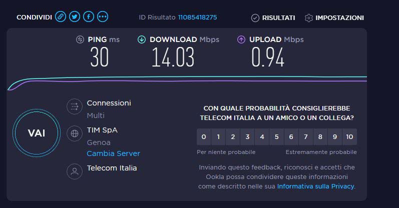

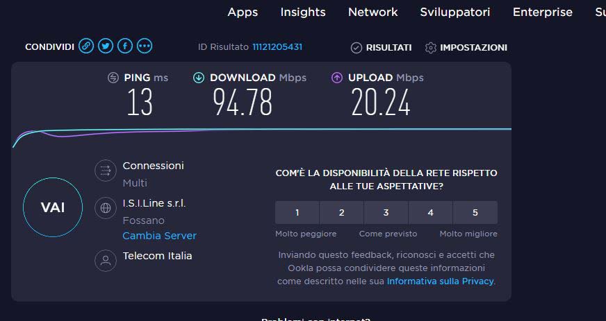

Eccomi,buonasera a tutti,tecnico TIM andato via da circa mezz'ora e questo e' il risultato,PRIMA e DOPO..tenendo presente che mi hanno dato l'offerta TIM SUPER MEGA 200 MBS....dal test del tecnico arrivava a oltre 175mbs...ma io ho il limite della mia scheda di rete che e' ancora massimo 100 mbs,il mio pc e' vecchio ma performante,quindi il risultato mi soddisfa.
Ciao a tutti.
Ciao a tutti.
