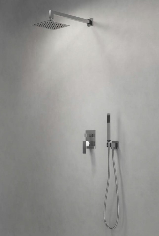

Ciao, vorrei risolvere il più economicamente possibile un problema. In casa affitto ho una doccia simile a quella nella foto allegata con sistema soffione + microfono a incasso, quindi sulla parete ho il miscelatore con deviatore, la doccetta a microfono e in alto un braccio per il soffione. Questo braccio è posizionato troppo giù e non è ben fissato alla parete infatti pende un po', quindi avevo pensato di:
- posizionare un supporto adesivo per doccetta più in alto
- metterci la doccetta sostituendo il microfono con un soffione più grandicello
Ma come posso togliere il braccio senza rompere tutto? Tipo chiuderlo con quei tappi che si usano per chiudere i rubinetti, tenendo conto che il miscelatore rimane lo stesso col pulsante deviatore e che se per caso dovessi premerlo non succederebbe niente. Un idraulico mi ha detto che bisogna rompere tutto, avete qualche altro consiglio?

Quindi, se ho ben capito, vuoi eliminare il braccio alto, mettere un saliscendi con un soffione più grande e usare solo quello. Io direi che, anche se non adoperi, chi ti obbliga a levare il braccio in alto? Non ce lo puoi lasciare, visto che ormai fa parte dell'arredamento di quel tipo di bagno? E, in fondo, ti può sempre venire voglia di riusarlo se ti va.
Se poi lo vuoi proprio togliere, io penso che ruotandolo si deve svitare per forza dal muro. Poi, dopo tolto, basta un tappo da 1/2" e magari una borchietta sopra per salvaguardare il lato estetico. Se poi metti marca e modello, si cerca di trovare come è fatto realmente l'attacco al muro.
Riguardo al saliscendi, se pensi sia una cosa definitiva, ci va fissato per forza con dei tasselli. Puoi usare anche un adesivo forte ma penso che la superficie di contatto sia troppo piccola e rischia di caderti in capo. Senza poi contare che li è nel mezzo al vapore e all'acqua... e quindi non è proprio il posto ideale per un adesivo.
