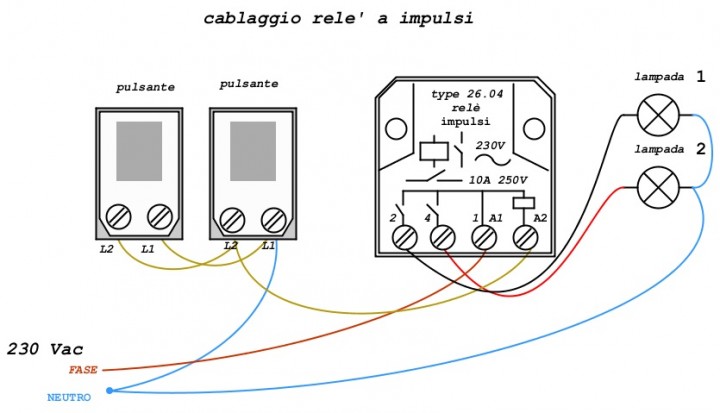

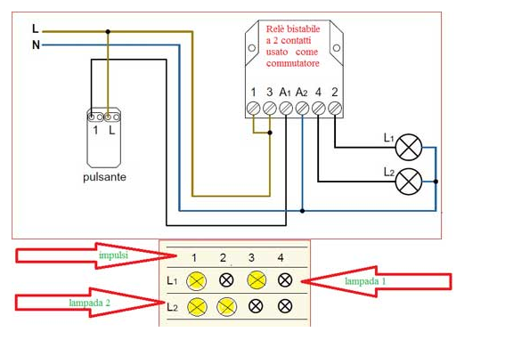

basta un rele a doppio contatto , un impluso accende lampadina 1, secondo impulso spegne lampadina 1 e accende lampadina 2, terzo impulso li accende tutte e 2 , quarto impulso spegne tutto, per lampadine spie generalmente servono ad individuare pulsanti o interruttori al buio e si collegano direttamente a linea 220v illuminazione, in pratica c'e sempre 220v ,il rele da usare e' FINDER 26.04 RELÈ PASSO PASSO 230V AC 2 CONTATTI 10A 250V 4 SEQUENZE.Per capire come collegarlo guarda a questo sito dove spiegano bene :https://laboratorioscolastico.altervist ... 6816406250
- 6c-cablaggio-relè-a-impulsi-720x413.jpg (49.41 KiB) Visto 8798 volte
