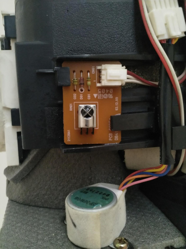

Aggiornamento:aprendolo tutto,ho trovato questo componente con i piedini quasi del tutto arrugginiti/ossidati,ho spruzzato un pò di disossidante per contatti e dopo 1 minuto di azione è ripreso a funzionare regolarmente.Che cosè questo componente?lo posso trovare in un negozio di elettronica? :roll:

e' il sensore ricevente infrarosso , si trova anche in vecchi e nuovi tv, serve per ricevere comandi del telecomando, il codice e' TL1838 VS1838B lo trovi su ebay :https://www.ebay.it/itm/400938261294?ha ... SwCZ5VfsUh, secondo il mio parere il nero e' la ruggine che non dice nulla, rifai solo le 3 saldature su retro scheda e vedrai che non devi cambiarlo

ok,domani rifaccio le saldature e ti aggiorno,grazie :P

ho rifatto le saldature e funziona da un giorno circa senza problemi.Ho notato una cosa invece:il clima rimane sempre acceso,nel senso che non stacca come una volta quando raggiungeva la temperatura.Forse perchè attualmente la carcassa non è installata,quindi il sensore temperatura non riesce a staccare il motore o cosa? :shock:

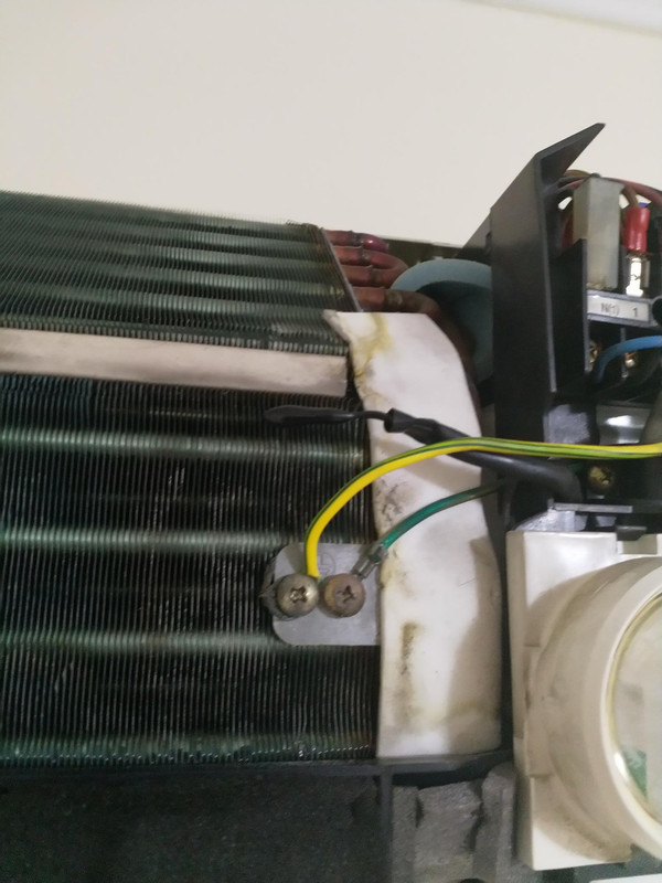

controlla la sonda ambiente dovrebbe essere vicino ad alloggiamento cavi, puo essere che si sia mossa e va a toccare scambiatore o tubo del gas

questa nera in foto?
