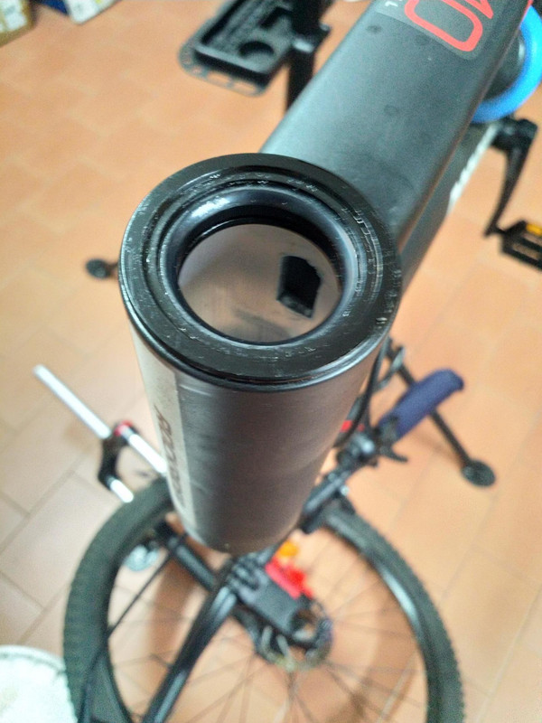

Ragazzi,ho smontato tutto come in foto,ho pulito tutto e ingrassato con il grasso in foto,stretto bene il tutto,ma il rumore lo fà esattamente come prima.Un piccolo appunto:quando mi alzo sulla bici per pedalare,il rumore lo fà quando la bici è leggermente piegata sulla destra o sulla sinistra.Il gioco da fermo,con freno anteriore tirato lo noto ma non sento lo stesso ''rumore''.Forse bisogna cambiare la serie sterzo?
p.s.
ho stretto bene bene(manca poco per spanare la filettatura per capirci,ma non l'ho fatto per fortuna)ma niente da fare. :roll:
p.s.

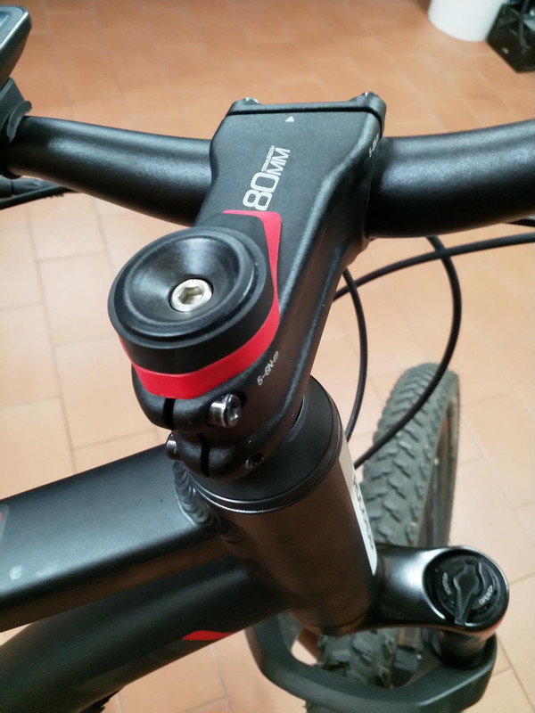

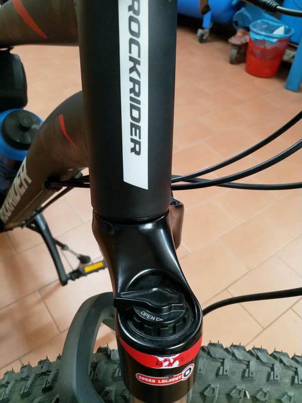

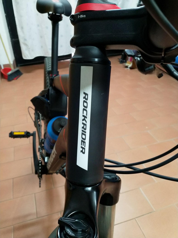

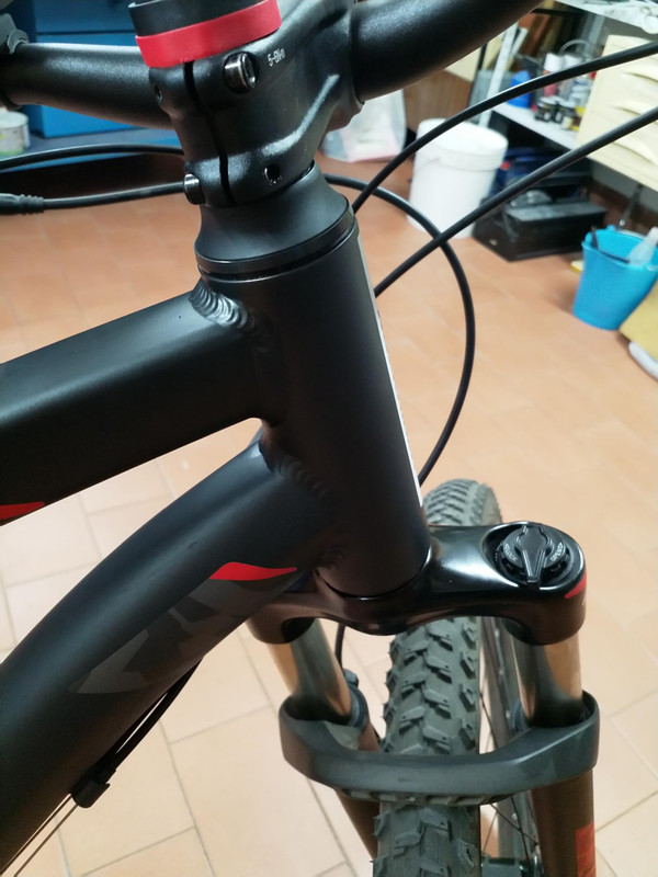

Per capire se ci sono delle differenze strutturali e di montaggio fra la tua bici e quella del video di prima, puoi mettere una foto d'insieme della forcella montata?

Secondo me ti manca un anello distanziale sotto il manubrio, tipo questo:
https://www.decathlon.it/p/distanziale- ... R-p-197731
(va verificato se quello linkato è compatibile con la tua bici)
A questo punto direi che puoi o cercare l'anello e montarlo sotto il manubrio oppure prendere tutta la serie sterzo (compresa di anelli) e sostituirla.

Ragazzi eccovi le foto:
la serie sterzo sarebbe questa:
https://www.decathlon.it/p/serie-sterzo ... mc=8523054

Cambiamo strategia: visto che la bici è nuova, non ha la garanzia di 2 anni? Quindi, a questo punto, perché non farla vedere anche a loro? Non si può mai sapere: magari c'è una incrinatura in una saldatura, o un altro difetto occulto che non si vede, ma che però si fa sentire...
Re: rumore strano forcella mtb
sono circa 80km di distanza,non propio dietro l'angolo :roll: magari un tecnico mtb in zona,bohCambiamo strategia: visto che la bici è nuova, non ha la garanzia di 2 anni? Quindi, a questo punto, perché non farla vedere anche a loro? Non si può mai sapere: magari c'è una incrinatura in una saldatura, o un altro difetto occulto che non si vede, ma che però si fa sentire...
