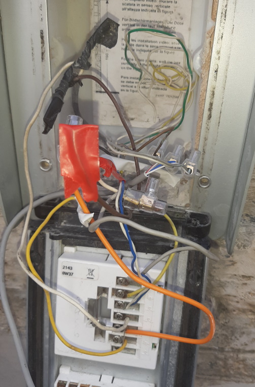

Ho tre elettroserrature: una al cancello di ingresso strada e altre due per due porte in fondo alle scale. Quando si esce da casa, occorre che si aprano tre serrature insieme, mentre quando siamo in giardino e volgiamo uscire dal cancello che si apra solo quella con relativo pulsante sula colonna.

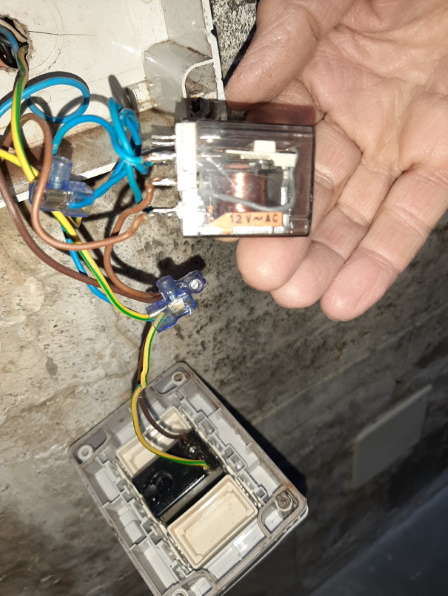

Questo relé c'è stato messo, appunto, per fare in modo che quando si aziona il pulsante al cancello si apra solo la serratura di questo.

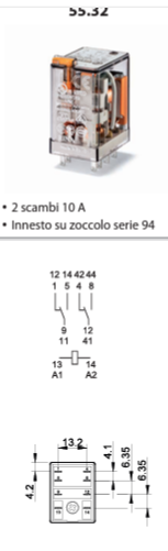

Stavo cercando di capire, perciò, come si mette d'accordo lo schema del Relé Finder 55.32 con i cablaggi che sono stati fatti dall'elettricista.

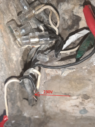

Poi c'è un altro problema grosso: l'impianto è vecchissimo, risale ai tempi in cu i cavi si mettevano murati e io mi sono accorto che su un cavo che va al relé (penso alla bobina da 12V) c'è la 220V perché ci ho preso la scossa. Fra l'altro, tale scatola è dietro la colonna del cancello dove ci sono alcuni scalini per accedere all'abitazione e io ero seduto su uno scalino. Quindi la mia resistenza corporea era inferiore, visto che le gambe erano esclude perché avevo le scarpe antinfortunistiche. Magari può anche essere che invece di 220V ce ne siano di meno... ma di certo la botta c'è stata.

Nella seconda foto, dove è evidenziato il filo con 220V, in origine c'era un interruttore che accendeva le luci esterne. Difatti la placca serviva solo per coprire il foro della scatolina. Il filo bianco da solo a sx era sempre attaccato al vecchio interruttore, quindi di sicuro l'altro filo nero era quello che portava la fase alla lampade esterne. I due fili, nero e bianco nudi, erano fasciati col nastro isolante e l'ho staccati per metterci un morsetto a cappuccio. Ora mi ripropongo di fare una mappatura di tutti i fili che vanno sia ai campanelli che alle elettroserrature e pure quelli della scatola del contatore. Così almeno si spera di raccapezzarcisi un po' meglio.

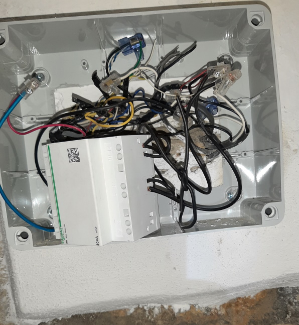

Tanto per completare il quadro, metto la foto della scatola del trasformatore e del citofono in strada:

Ecco le cause dei malfunzionamenti: effettivamente alla scatola ci arrivava la 220V, che era la fase che andava al vecchio interruttore, che invece di essere collegata all'altro capo dell'interruttore era stata mandata erroneamente al relé della 12V. Questo aveva comportato la rottura del vecchio trasformatore e il malfunzionamento dei pulsanti. Naturalmente, questo corto fra la 220V e la 12V in uscita dal trasformatore era stato erroneamente attribuito ad una dispersione verso terra che faceva saltare il differenziale, mentre era solo la 220V che si disperdeva nel circuito della 12V, e, evidentemente, tale anomalia veniva interpretata dal differenziale come una dispersione a terra. Non era , in effetti, verso terra, ma sempre dispersione era.
Quindi, staccato il filo con la 220V dal circuito della 12V e ricollegato insieme al filo dell'uscita dell'interruttore, il nuovo trasformatore da 40VA ha smesso di riscaldare e la tensione all'uscita era nuovamente quella corretta e cioè 12,7V, mente prima a vuoto dava 10,6V.
