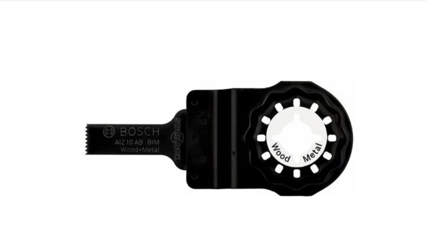

Non vedo la vite che blocca il cilindro... puoi postare la foto della chiave? Comunque, visto che i fori sulla porta saranno spanati, anche quella nuova dovrai risaldarcela. Riguardo allo smontaggio, l'ideale sarebbe entrarci a tuffo con un utensile multifunzione con una lama diamantata tipo questa.
Naturalmente la devi far lavorare sull'angolo. Dopo tolta la serratura dovrai usare la smerigliatrice angolare per togliere la vecchia saldatura.

col dremel, se hai il multifunzione la lama giusta è questa
