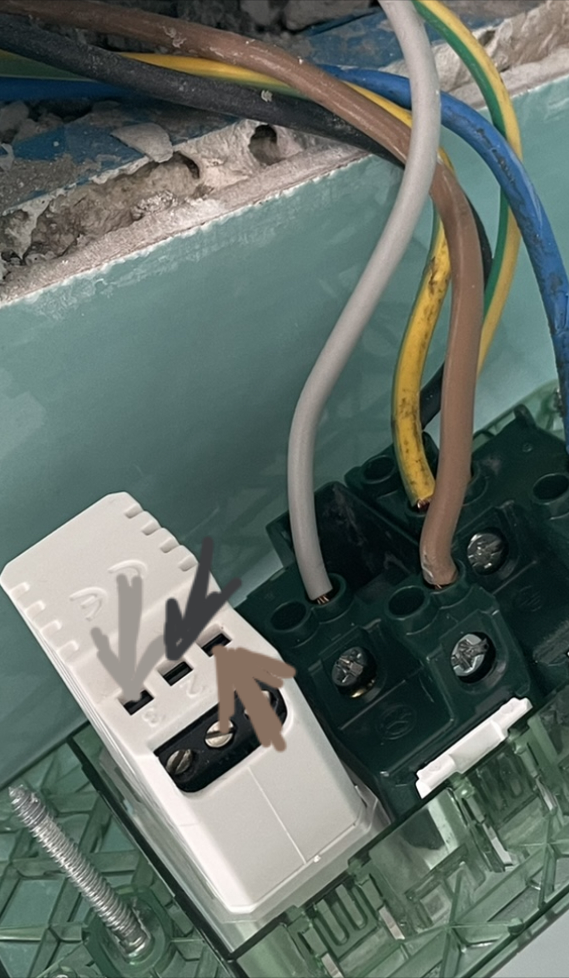

Salve a tutti,
Ho comprato un sensore di prossimità Vemer VE770800 che vorrei sostituire a un interruttore a muro.
La situazione che descrivo è quella in fotografia, partendo da sinistra vedete il sensore di prossimità, l’interruttore da togliere, una presa elettrica da lasciare.
Quando tolgo i cavi dall’interruttore e li inserisco nei fori indicati dalle frecce sul sensore, il raggio di prossimità non funziona e la lampada dello specchio lampeggia.
Sapete da cosa può dipendere questo risultato? Posso fare qualcosa per ovviare al problema? Non so, ad esempio serve una resistenza?
Grazie a chiunque saprà aiutarmi,
a presto, Marco : Thumbup :

Guarda se sul lato dell'interruttore di prossimità c'è uno schemino dei collegamenti, se c'è posta una foto

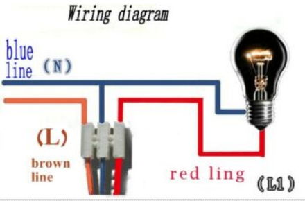

Il sensore ha bisogno anche dell'alimentazione con la 220V, mentre nel tuo caso gli manca il neutro. Ti posto uno schema dei collegamenti per un sensore di movimento standard... e la marca è indifferente:
Sensore movimento.png (106.9 KiB) Visto 3523 volte
Come vedi ti basta fare un ponticello dal neutro della presa e collegarlo al morsetto centrale. Naturalmente devi controllare che la fase che alimenta il sensore vada nel morsetto giusto.. che però lo vedi nello schema posto sul sensore, oppure nelle istruzioni allegate.)

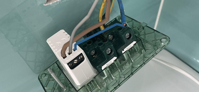

Grazie davvero cari ragazzi, chiedo solo conferma perchè non vorrei fare un danno
In sostanza tolgo i cavi dal vecchio interruttore e li fermo nei connettori 2 e 3, poi con un pezzo di cavo blu collego il connettore 1 al blu della presa; dovrebbe uscire qualcosa del genere, è corretto?
Chiedo conferma solo perchè non avendolo mai fatto mi sembra tanto strana questa cosa del ponte, quindi non capendola vado a fiducia.

Re: Sostituzione interruttore con sensore Vemer
Xilinx ha scritto:Grazie davvero cari ragazzi, chiedo solo conferma perchè non vorrei fare un danno
Buona giornata!
Non prendere il neutro dalla presa, hai un altro filo blu che passa nella scatola, è a quello che ti devi collegare.
La fase che ti serve è sicuramente uno dei fili dell'interruttore.
Rileggi il mio ultimo post, se non ti è abbastanza chiaro fammi sapere.

No, ora penso di aver capito, non avevo fatto caso che in effetti c'è davvero un altro cavo blu infondo..
Quindi taglio questo cavo blu e con un mammuth singolo faccio una diramazione che raggiunge il morsetto 1.
Con un cercafase vedo quale dei due cavi (grigio o marrone) è la fase e la inserisco nel morsetto 3, mentre l'altro al morsetto 2.
Risultato questo: Immagine
è corretto o esplodo?
Grazie ancora!
