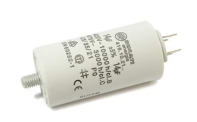

Ho pensato anche io al condensatore, se si invecchia e perde le sue caratteristiche iniziali, può facilmente portare ad un rallentamento del motore ed ad una perdita di potenza...
Non è sicuro che la causa sia quella ma visto il basso costo (in genere si trova sotto ai 10 euro) e la facilità a sostituirlo, prima di chiamare un tecnico, una prova la farei.
Il condensatore è un componente di forma cilindrica in genere l'involucro esterno è di plastica bianca (ma alcune volte può essere anche di metallo) e dovrebbe essere fatto così:
Si trova collegato con due fili al motore e per questa ragione è spesso montato vicino al motore ma potrebbe essere montato anche nella parte superiore della lavatrice e quindi direi che potresti:
1) Smontare il pannello posteriore e verificare se vicino al motore c'è un componente simile a quello della foto:
2) Se non lo trovi puoi smontare anche il pannello superiore e cercando di seguire i fili che arrivano al motore identificare il condensatore.
Se non sei certo del componente individuato puoi postare una foto.

sì, visto che c’è più di un sospetto che il problema possa dipendere dal condensatore potrei cimentarmi in un tentativo di riparazione provando a sostituirlo. grazie mille per le istruzioni, dovrei riuscirci. nel caso chiedo aiuto…
