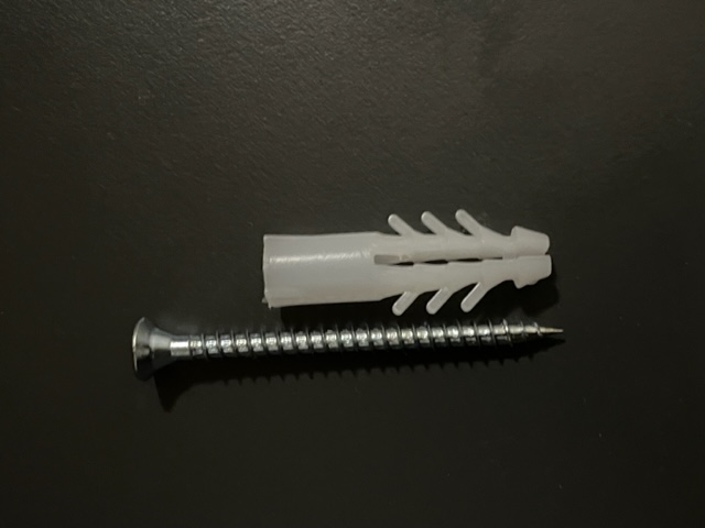

1. I 4 tasselli in plastica (foto 3) sono compatibili con le viti che mi hanno messo a disposizione nel kit per il montaggio? Il diametro del tassello è di 8 mm , ma le viti mi sembrano un po' troppo unghe. O è giusto che siano così e debbano "bucare" la parte finale del tassello quando verranno avvitate?

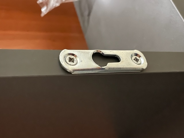

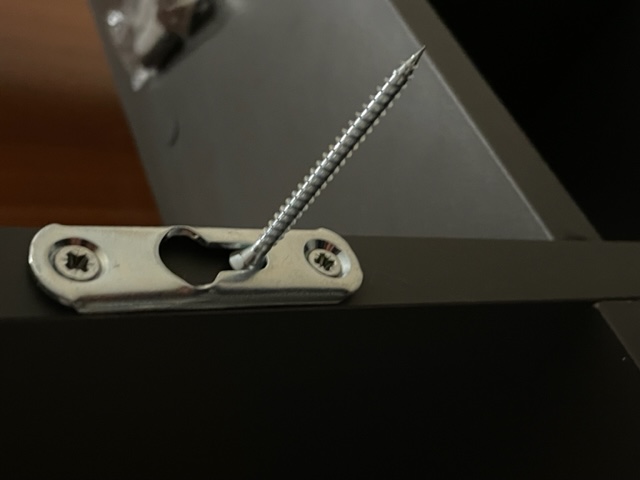

2. E' corretto come la vite deve essere inserita nella placca di ferro (foto 2)?

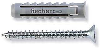

butta quei tasselli e compra questi, per il resto è tutto giusto

chiaramente, la parte larga, dove passa la testa della vite, deve essere rivolta in basso, la parte stretta, dove la vite si incastra, rivolta in alto.

Grazie per il consiglio. Come mi regolo sul diametro del tassello e della vite? Di che misura dovrei prenderli?mariobrossh ha scritto:butta quei tasselli e compra questi, per il resto è tutto giusto

Sì effettivamente ha più senso. Grazie del consiglioENRICO51 ha scritto:chiaramente, la parte larga, dove passa la testa della vite, deve essere rivolta in basso, la parte stretta, dove la vite si incastra, rivolta in alto.

da 8 vanno benissimoGia.b ha scritto: Grazie per il consiglio. Come mi regolo sul diametro del tassello e della vite? Di che misura dovrei prenderli?

Per le viti, tieni presente che una volta strette nel tassello dovranno sporgere 5/8 mm dal muro e dovranno avere la testa che passa nel foro e che si incastri bene nella staffa.
Re: Montaggio a muro pensile sospeso
Ciao...come dice giustamente Mario, butta quei tasselli che sono veramente inutili e compra quelli consigliati da lui, per quanto riguarda la piastrina, si va sicuramente girata....ultimo appunto, spero tu non ci debba "caricare" troppa roba sopra, sicuramente parliamo di truciolato o MDF quindi direi resistenza pari a 0!!!
