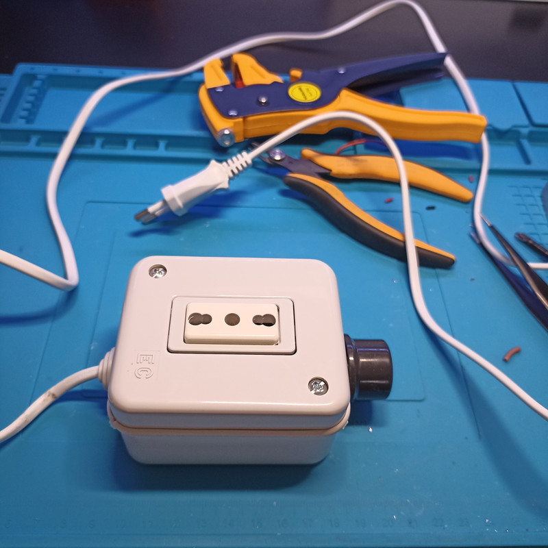

Ventilatore troppo veloce ? e mo' ti aggiusto io.....
Messaggi: 17877
Ho preso un ventilatore dai cinesi per 20€ ma anche alla minima velocità
non ci si può stare nemmeno a 3 metri e così mi sono costruito questa
prolunga con variatore di velocità che ho dovuto adattare per farlo entrare
nella scatola

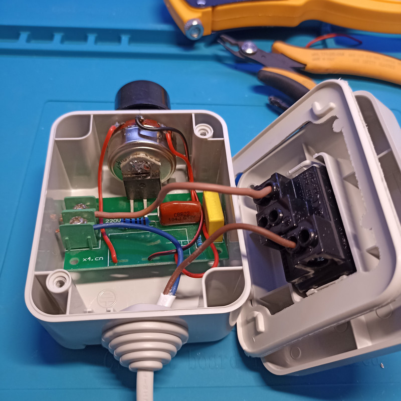

come si vede in questa foto ho utilizzato la cassa del potenziometro
come dissipatore per il triac tanto, visto l'esiguo assorbimento del ventilatore,
va più che bene

mariobrossh ha scritto: gio 29 giu 2023 8:27 am ....
va più che bene
Attenzione che se il triac è in contenitore TOP3 e non TOP3I (isolato) il case è connesso ad A2 e quindi alla tensione di rete, di conseguenza anche il corpo del potenziometro lo è.

scossa ha scritto: gio 29 giu 2023 12:09 pm
va più che bene
ho già verificato, la cassa del potenziometro è isolata dal corpo del potenziometro ;-)

mariobrossh ha scritto: gio 29 giu 2023 2:07 pm ho già verificato, la cassa del potenziometro è isolata dal corpo del potenziometro ;-)
