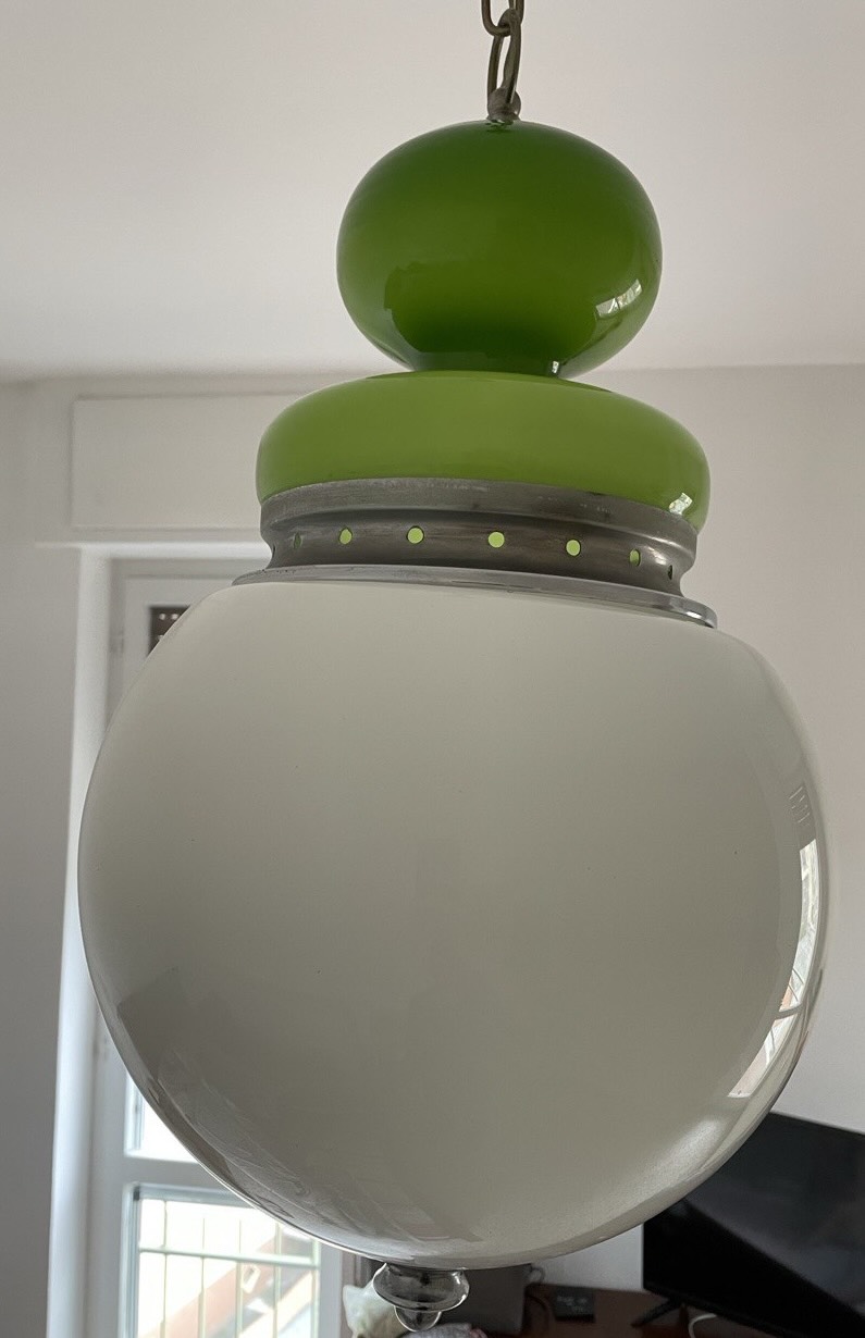

Salve, non riesco a capire come smontare questo lampadario per sostituire la lampadina, avete qualche idea?

Prova a girare il bulbo di vetro e a spostarne il foro lateralmente.
Ci dovrebbero essere delle molle che tengono il bulbo e spostando il foro lateralmente dovresti riuscire a farne uscire prima una e poi le altre.
Re: Aprire lampadario
Io penso che occorre svitare il pomello che si vede sotto. Dovrebbe essere questo che stringe tutti i pezzi del lampadario a pacco.
Se provi a svitare di un paio di giri il pomello lo vedi subito se l'ipotesi è corretta. ;-)

giovanni ha scritto: mer 25 ott 2023 4:11 pm Io penso che occorre svitare il pomello che si vede sotto. Dovrebbe essere questo che stringe tutti i pezzi del lampadario a pacco.
Messaggi: 9980
Ops... non avevo visto il pomello... :oops:

Grazie mille, andava svitato proprio il pomello!
