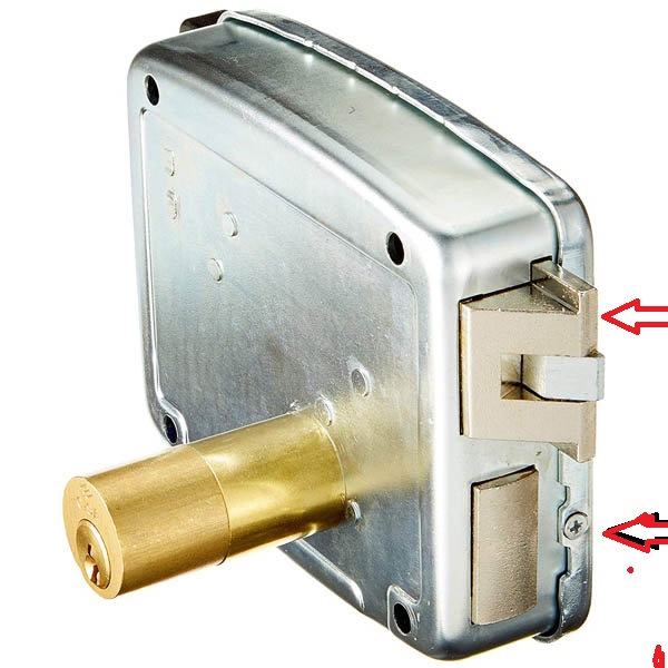

Messaggi: 2457
Re: Serratura cancelletto non si chiude
Se è come questa ha due vitine a croce sul frontalino,le sviti e sollevi il coperchio.
