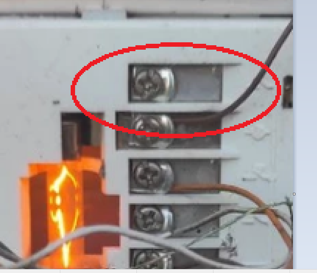

Aprendolo mi sembra strano che non vi sia alcun cavo che parte dal primo morsetto, mentre i miei vicini hanno fili che partono da entrambi.

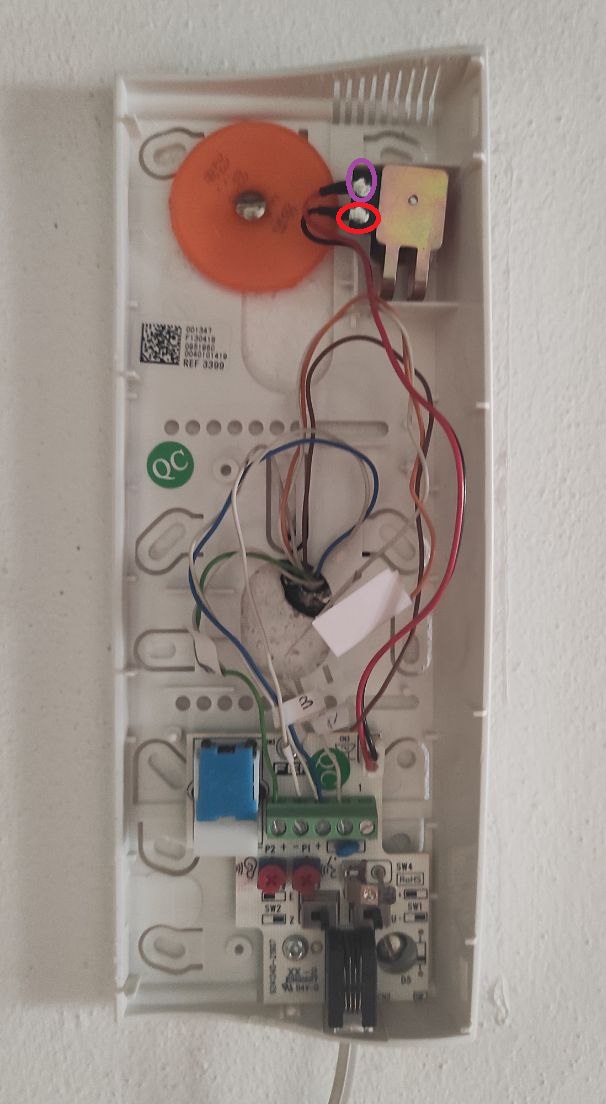

a me sembra di vedere che hanno tutti un solo filo tranne il terzo partendo dal basso
che è ponticellato col sesto, secondo me il problema sta o nel nel pulsante sul posto
esterno o nel cicalino dentro il citofono, prova a mettere il tester in corrente alternata
su una portata bassa e appoggia i puntali sui due contatti del cicalino, fai citofonare e
se arriva tensione allora è rotto, altrimenti la colpa è del pulsante sul posto esterno

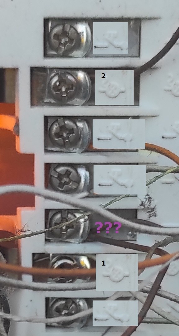

Ho ricaricato le foto della pulsantiera esterna aperta qui: https://imgur.com/a/BtVDCCH
Ci sono 4 bottoni quindi logica dice che ogni bottone ha due contatti (essendovene sette), il mio pulsante è quello più in basso quindi rovesciata come è nelle due foto ricaricate sono i primi due.
Credo tu abbia ragione, mi stupisce che il pulsante più in alto nella pulsantiera esterna pur non utilizzato, abbia comunque dei fili connessi, è normale?mariobrossh ha scritto: mer 06 dic 2023 7:56 pm a me sembra di vedere che hanno tutti un solo filo tranne il terzo partendo dal basso
Per misurare se c'è tensione metto i puntali dove ho messo i due cerchietti giusto?

io non vedo nessun filo connesso sul primo pulsanteMarchise1984 ha scritto: mer 06 dic 2023 8:21 pm
si esattoPer misurare se c'è tensione metto i puntali dove ho messo i due cerchietti giusto?

Questa cosda mi manderà ai matti, correggimi se sbaglio, ribaltando la pulsantiera verso il basso quello è l'ultimo pulsante (il mio) che diventa quello più in alto nella foto dove è aperto. C'è appunto un solo filo che esce dal secondo contatto, mentre quando è chiuso è così: Quindi se non sto sbagliando tutto, dal mio esce solo un cavo che va a cavallottare con quello del secondo vicino.mariobrossh ha scritto: mer 06 dic 2023 8:34 pm io non vedo nessun filo connesso sul primo pulsante![]()
Mentre quello più in alto ha comunque due fili attaccati sotto alle vitine?

Io vedo sette contatti, per questo mi domandavo da cosa avessi dedotto che sul tuo pulsante vi fosse attaccato solo un filo.Marchise1984 ha scritto: mer 06 dic 2023 8:21 pm...Ci sono 4 bottoni quindi logica dice che ogni bottone ha due contatti (essendovene otto), il mio pulsante è quello più in basso quindi rovesciata come è nelle due foto ricaricate sono i primi due...
Normalmente sulla pulsantiera dovrebbe uscire un solo filo e poi dovrebbe esserci un filo comune a tutti i pulsanti.
Dalla foto, a fianco di ogni contatto c'è un disegno che su quello più in alto è evidente il simbolo di un pulsante.
Riesci a fare una foto dove si vedano bene i simboli di tutti i contatti?

Effettivamente sono 7 e non 8.Capitan Farloc ha scritto: mer 06 dic 2023 9:35 pmIo vedo sette contatti, per questo mi domandavo da cosa avessi dedotto che sul tuo pulsante vi fosse attaccato solo un filo.Marchise1984 ha scritto: mer 06 dic 2023 8:21 pm...Ci sono 4 bottoni quindi logica dice che ogni bottone ha due contatti (essendovene otto), il mio pulsante è quello più in basso quindi rovesciata come è nelle due foto ricaricate sono i primi due...
Domattina provvedo a fare foto più chiare, nel mentre osservando le due foto che ho scattato nel pomeriggio ho dedotto questi simboli

partendo dal basso,da quei simboli sembrerebbe che :
il primo è un pulsante
il secondo va alla lampadina
il terzo non si sa e forse è il comune
il quarto è un pulsante
il quinto è un pulsante
il sesto va alla lampadina
il settimo è libero
quindi i conti tornano tre pulsanti impegnati e uno libero
gli altri due vanno alla lampadina e quello senza il simbolo
potrebbe essere il comune, e questa configurazione è compatibile
con la pulsantiera
il settimo è libero
con la pulsantiera

Come al solito diagnosi corretta, i marcati 1 e 2 servono per la lucina che illumina i nomi (molto debole a dire il vero).mariobrossh ha scritto: gio 07 dic 2023 6:19 am partendo dal basso,da quei simboli sembrerebbe che :
il settimo è libero
con la pulsantiera
Mi sono sentito improvvisamente molto stupido, ovviamente l'ultimo pulsante non può funzionare in quanto non c'è nulla collegato, ho così avuto il colpo di "genio", non è che il mio pulsante è il primo e non l'ultimo? Sono andato giù, ho lasciato il cellulare in registrazione audio e quando ho premuto il secondo più in alto ovviamente si è sentito il citofono.
Già che c'ero ho dato una pulita ai contatti, rimontato tutto, spostato l'etichetta e problema risolto.
Grazie per l'aiuto.
