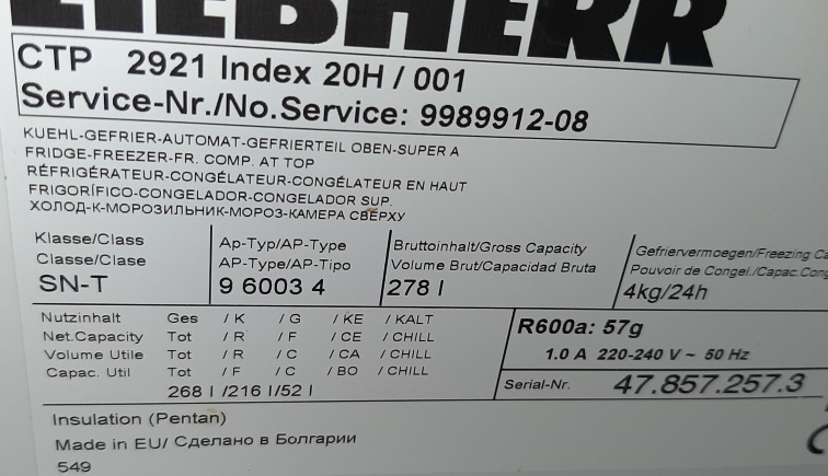

Ecco la foto della targhetta del frigo dove c'è scritto tutto, anche la classe climatica:
Targa frigo Liebherr.jpg (122.4 KiB) Visto 3424 volte

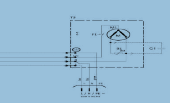

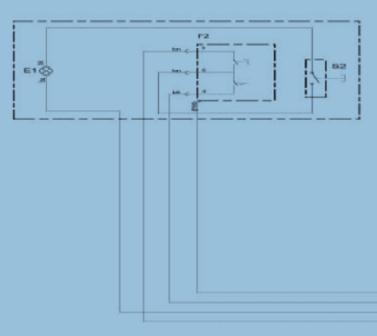

Ricevo dalla Liebherr lo schema elettrico che riporto. Purtroppo è troppo piccolo e non ci si capisce molto. Magari qualcuno riesce ad ingrandirlo senza perdere in risoluzione:
Schema elettrico frigo Liebherr parte termostato.png (54.61 KiB) Visto 3323 volte
Schema elettrico frigo Liebherr Parte motore.png (56.72 KiB) Visto 3323 volte
Gli avevo chiesto anche l'esploso del frigo... ma quello non lo possono dare.
Per quello che può servire, copio e incollo il testo del messaggio che mi hanno inviato... dove ci sono delle cose che per me sono indecifrabili:

Come da sua richiesta le invio lo schema elettrico, l’esploso non possiamo lasciarglielo.

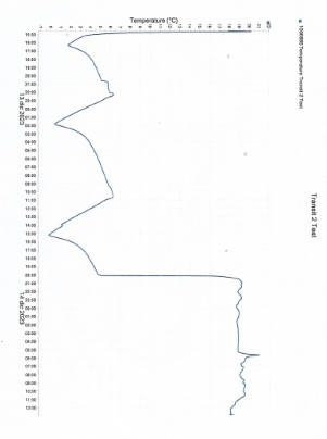

Aggiungo, (se può aiutare) il diagramma delle temperature del 13 dicembre:
Termostato Liebherr diagramma1.png (108.17 KiB) Visto 3317 volte
